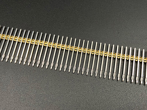

プレスフィット端子・ピンとは、基板に設けた孔に圧入し、弾性変形によって発生する復元力によって保持出来る構造を持った端子の事です。
従来、半田を使用してピンを保持しておりましたが、プレスフィット端子・ピンに代替する事で、半田実装工程を省略する事が出来、結果として製造コストの低減や環境負荷の低減に寄与致します。
線材を用いたプレスフィット端子・ピンの他、条材をプレス加工したプレスフィット端子・ピンも製作可能です。
プレス加工でのプレスフィット端子・ピンは形状の自由度が高い為、幅広い形状に対応可能ですが、半面、イニシャルコストは線材加工品と比較して高額になる傾向がございます。
対して、線材加工のプレスフィット端子・ピンは材料ロスが無く、イニシャルコストも安価で製作可能ですが、複雑な形状には対応が困難です。
弊社では、ご検討中の端子に最適な加工方法をご提案させて頂きますので、ご相談下さい。
