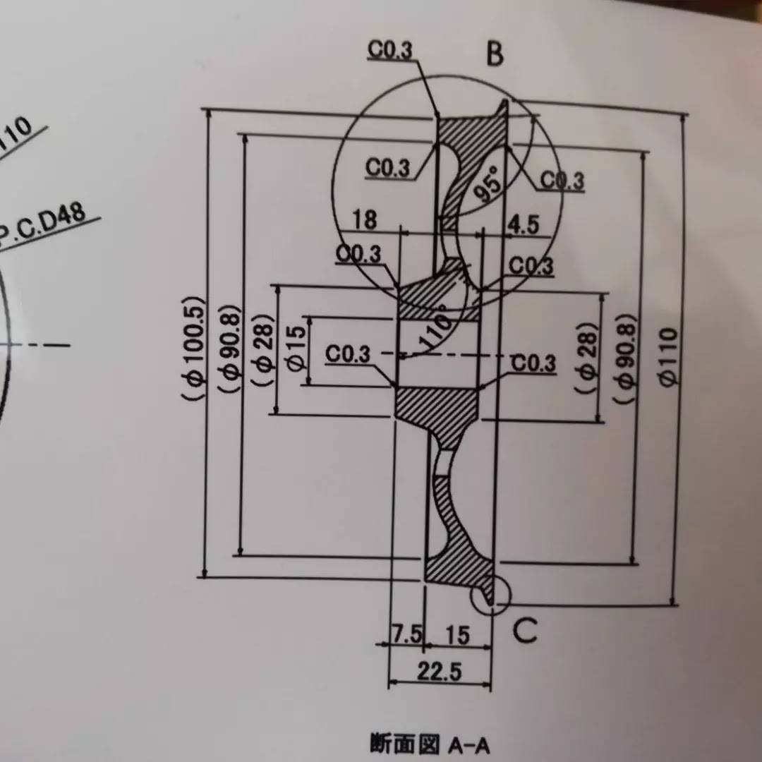

遊園地などにある小型の機関車遊具(人が乗れるタイプ)
の車輪の製作依頼。
通常、車輪は無形状の物が多く、外観的に見えない部分はフラットに作られて
いるらしいが、依頼者はかなりこだわりがある方で、見えない部位も本物に近い形状
を希望され、図面写真を持って来られました。
見栄えが良ければ寸法は少々許すそうなので、製作してみました。
②に続く
二本の刃物を工夫して、うまく1工程で加工できました。
裏の画像も載せたかったのですが、写真1枚しか載せられないのが残念です。
大変満足されて喜んで頂けました。
S45C
24個製作
材込み @¥7000

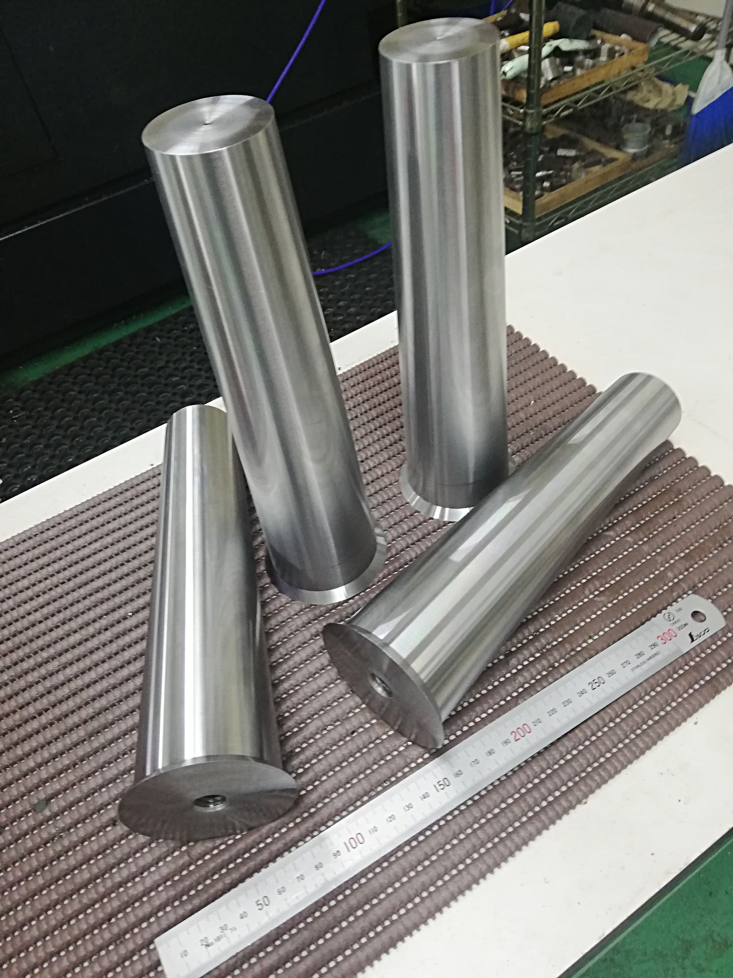

コンクリート金型の部品。
端面G5/8のタップを利用して治具を
使用。
治具に5/8のボルトで製品を締め込み、
治具を掴み外径二段テーパーを一気に加工。(当然テールストックは押します)
治具から取り外す際、尖っているので取り扱いに気を使いました。
@¥3000〜8000(全長と本数による)
