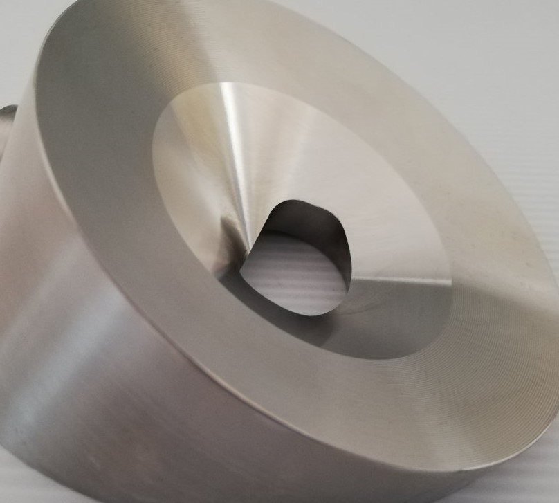

こちらの製品は化学・医薬関連のステンレスの精密部品です。
本製品の材質はSUS316Lです。
SUS316LはSUS304と比較すると明らかに被切削性が劣ります。
SUS316Lを加工するのに適した刃物を選定し、加工しました。
写真のように円形の形状をした製品ですが、段取り・工法の試行錯誤により、ほぼマシニング加工のみで仕上げることが出来ました☆
写真の上部の斜面は液体が流れる箇所で、厳しい面粗度が必要です。
最適な刃物・加工条件で加工し、液体を流しても問題ない面粗度の高い面に仕上げました☆
