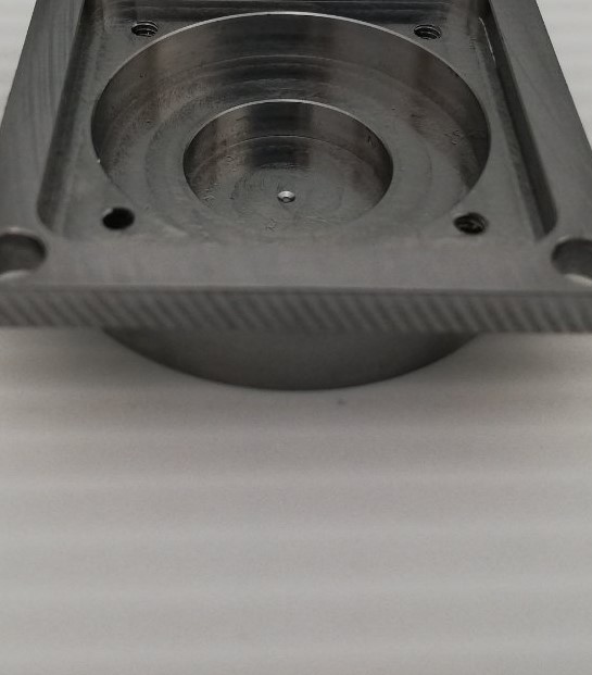

【材質】S50C
【寸法】8.5×32×32
【加工方法】マシニング加工
【業界・用途】自動車部品関連
【特徴】
こちらの製品は自動車部品関連の鉄の精密部品です。
本製品の特徴は、様々な箇所に0.01以内~0.03以内の厳しい寸法公差が入っている点です。
製品の中央にある皿穴の径は、φ1.13→φ0.42とかなり小さく、かつ厳しい寸法公差が入っています。
シミズトライムでは年間を通じて恒温恒湿環境(23℃±0.5℃・40%RH±2%RH)を維持出来る恒温精密加工室を備えており、今回のような極小でかつ厳しい寸法公差が入っている製品の加工も可能です。
試作品、一点物、単品・小ロット対応
一般的な工業部品から、恒温精密加工室で行う超精密加工まで、
精度はもちろんの事、加工工程の短縮によるコストダウンに前向きに取り組んでおります。
