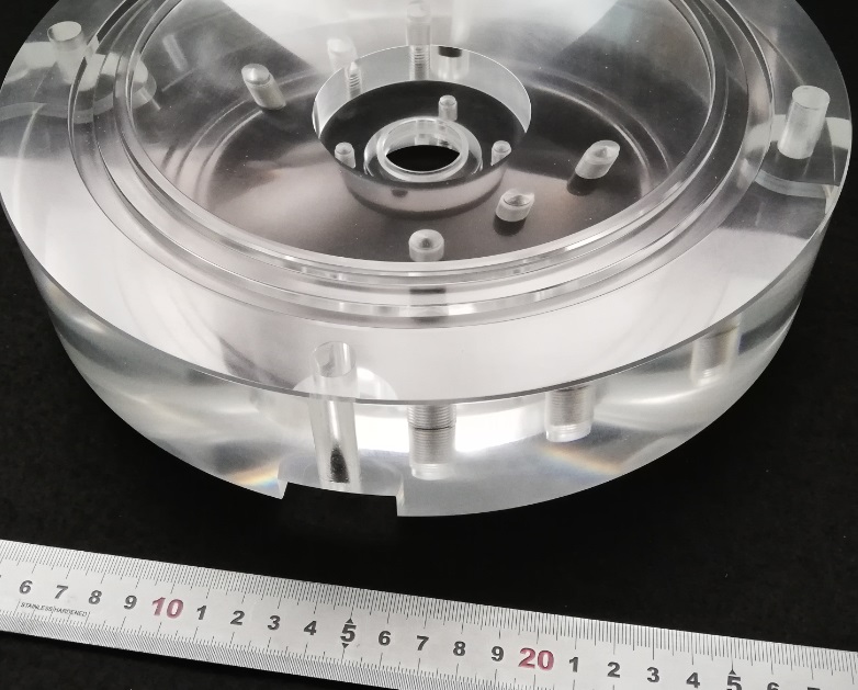

【材質】
アクリル クリア仕上げ
【業界・使用用途】
自動車業界の試験装置の可視化用精密部品
【材寸】
φ290×62
【寸法精度】
内径寸法公差2/100mm
内径面粗度Ra0.4~Ra1.6
直角度0.01
【ロット】
1~50個
【加工】
切削
【特徴】
こちらの製品は、アクリルの
自動車関連試験装置の精密部品です。
可視化用部品の為、アクリルをクリア切削にて加工、高い透明度の部品となっております。
可視化をご希望のお客様が多く、微細な溝もマシニングでクリアに加工いたします。
弊社では様々な試験装置(エンジン・モーター・ベアリング関連など)の可視化アクリル部品の製作の実績が多数ございます。
