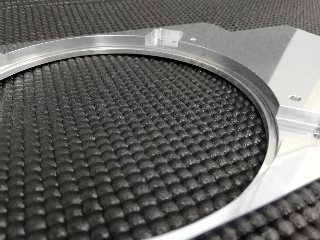

こちらの製品は、液晶製造関連のアルミの精密部品です。
主に位置関係の寸法公差の厳しい精度穴・タップ穴・ポケットを加工してあります。
中央にあるΦ125の穴(止まり部)は径の寸法公差が厳しく、真円度も重要です。
穴と材料端面の距離がかなり薄くなるので、歪みが起きやすく、正確な真円度を出すのに苦労しましたが、試行錯誤を重ね、正確な真円度を出すことに成功しました。
さらにΦ127・幅1ミリのT溝がありますが、板厚が薄いため、やはり歪みが起きやすいです。
マシニング加工に精通したスタッフが、段取・工法を工夫して加工しました。
また本製品は、小さなキズ・打痕も一切NGです。
加工には細心の注意を払いました。
