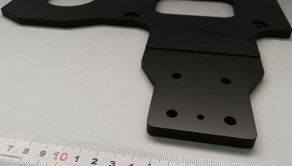

【材質】 A5052
【寸法】 t8×255×297
【加工方法】 マシニング加工・ワイヤーカット
【表面処理】 黒アルマイト
【業界・用途】 レーザー光学機器関連・光学顕微鏡関連・光学測定機関連のアルミの精密部品
【特徴】
こちらの製品は、材質A5052のレーザー光学機器関連・光学顕微鏡関連・光学測定機関連のアルミの精密部品です。
主に位置関係の寸法公差の厳しい精度穴・ザグリ穴・タップ穴を加工してあります。
輪郭やサイズの大きな抜き穴は、ワイヤーカットにて加工しました。
本製品は、組付け後に意匠面となるので、小さなキズ・打痕は一切NGです。
加工中は細心の注意を払いました。
加工後に黒アルマイト処理を施し、キレイに仕上がりました。
試作品、一点物、単品・小ロット対応
