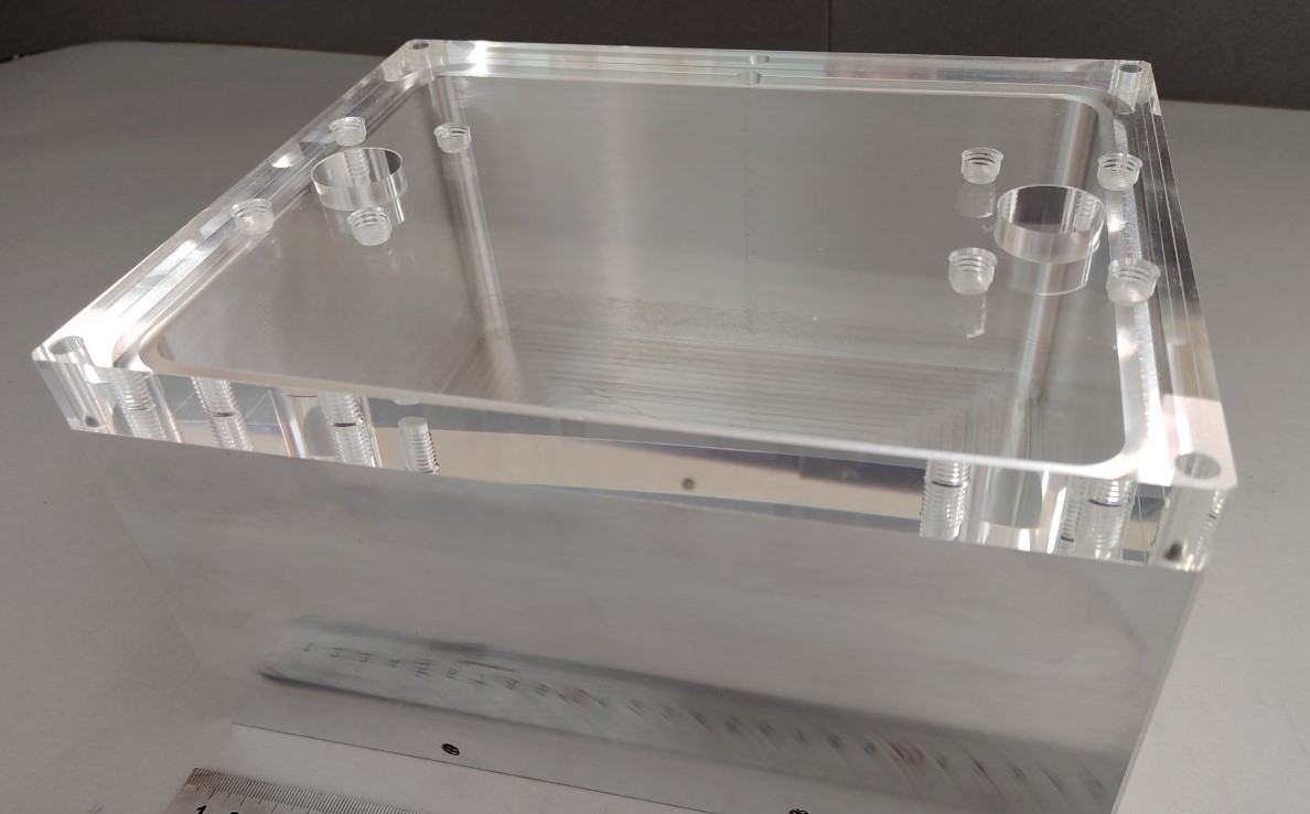

【タンク 可視化 削り出し アクリル透明】
【材質】
タンク部分:アルミ(A5052)
蓋部分:アクリル透明
【寸法】
300×300×400
【ロット】
1~100個
【精度】
0.01㎜
【加工方法】
マシニング
【業界・用途】
半導体関連
【特徴】
こちらの製品は半導体関連に使用する精密部品です。
アルミの角材から、タンク部分を削り出しました。(深さ280)
面粗度Ra1.6程度にて仕上がっております。
蓋部分は、面粗度Ra0.8です。
透明度が高く仕上がっております。
シミズトライムでは、マシニングによる削り出しをメインに加工しております。
この製品のような削り代が大きいものや、複雑な三次元形状のものまで対応いたします!
お気軽にお問合せください(^▽^)
