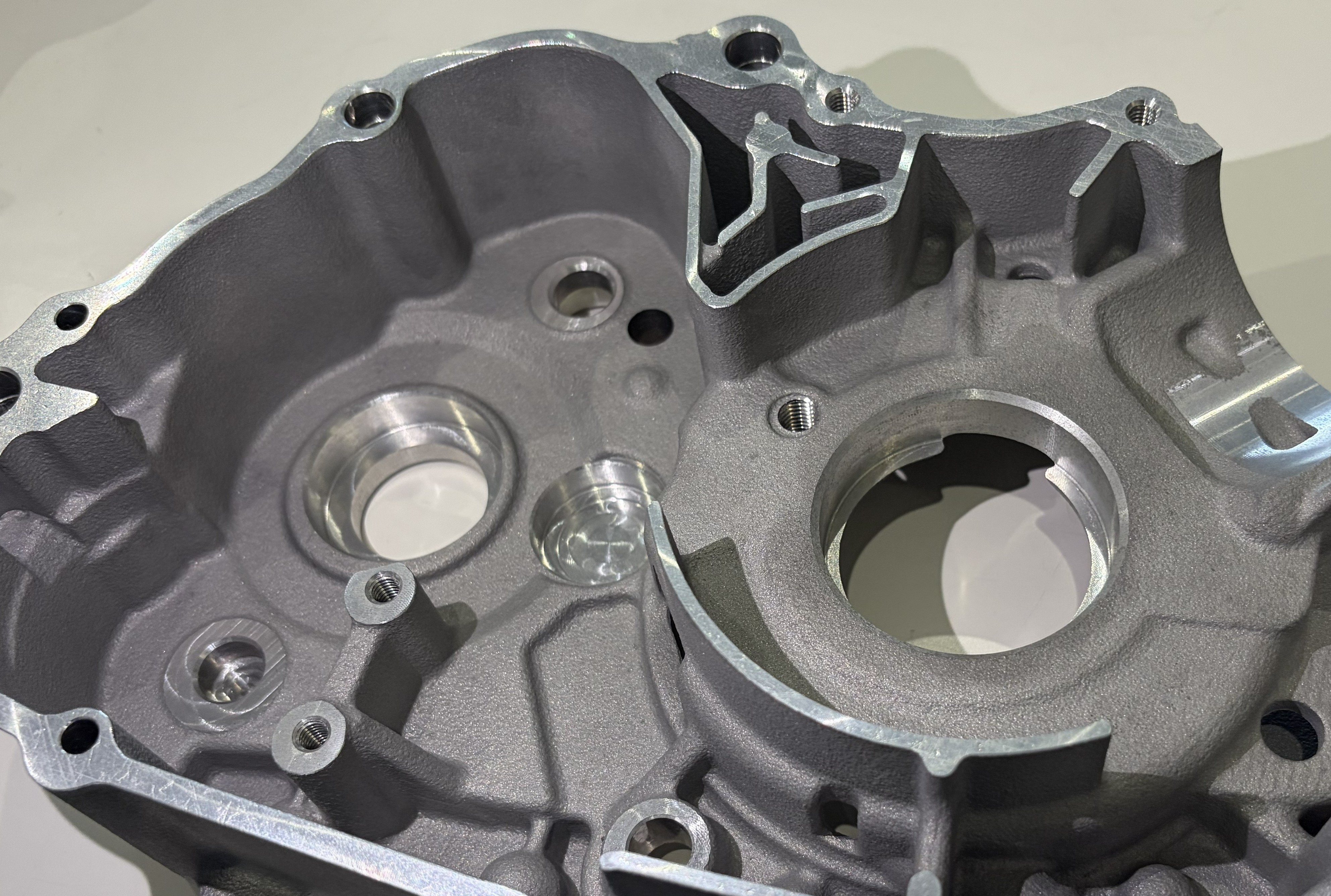

自動二輪向けクランクケースは、クランクシャフトやベアリングを正確に支持する重要部品であり、軸受部には高い円筒度が求められます。円筒度が不足すると、軸受の偏摩耗や振動、異音の発生につながり、エンジン性能や耐久性に大きな影響を及ぼします。そのため、軸受部の高精度加工は、クランクケース製作において重要な品質管理項目です。
プロトでは、アルミ製クランクケースの高精度加工に対応しており、300×300mmサイズのワークにおいて円筒度0.005mmの加工実績を保有しています。同時5軸マシニングセンタを活用することで、複雑形状のクランクケースでも軸受部を高精度に加工し、要求される幾何公差に対応しています。
さらに、加工後は三次元測定機による検査を実施し、円筒度をはじめとする幾何公差を数値で評価することで、安定した品質を確保しています。鋳造から精密機械加工、検査・測定までを社内一貫で行うことで、試作から量産まで高い再現性を実現し、お客様の品質要求にお応えします。
