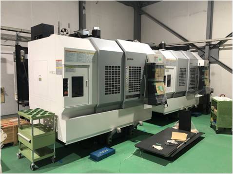

◆同時5軸MCを使用した総削り加工及び素形材加工
◆接触式(ZEISS)、非接触式(ATOS)測定器を使用した品質保証体制
