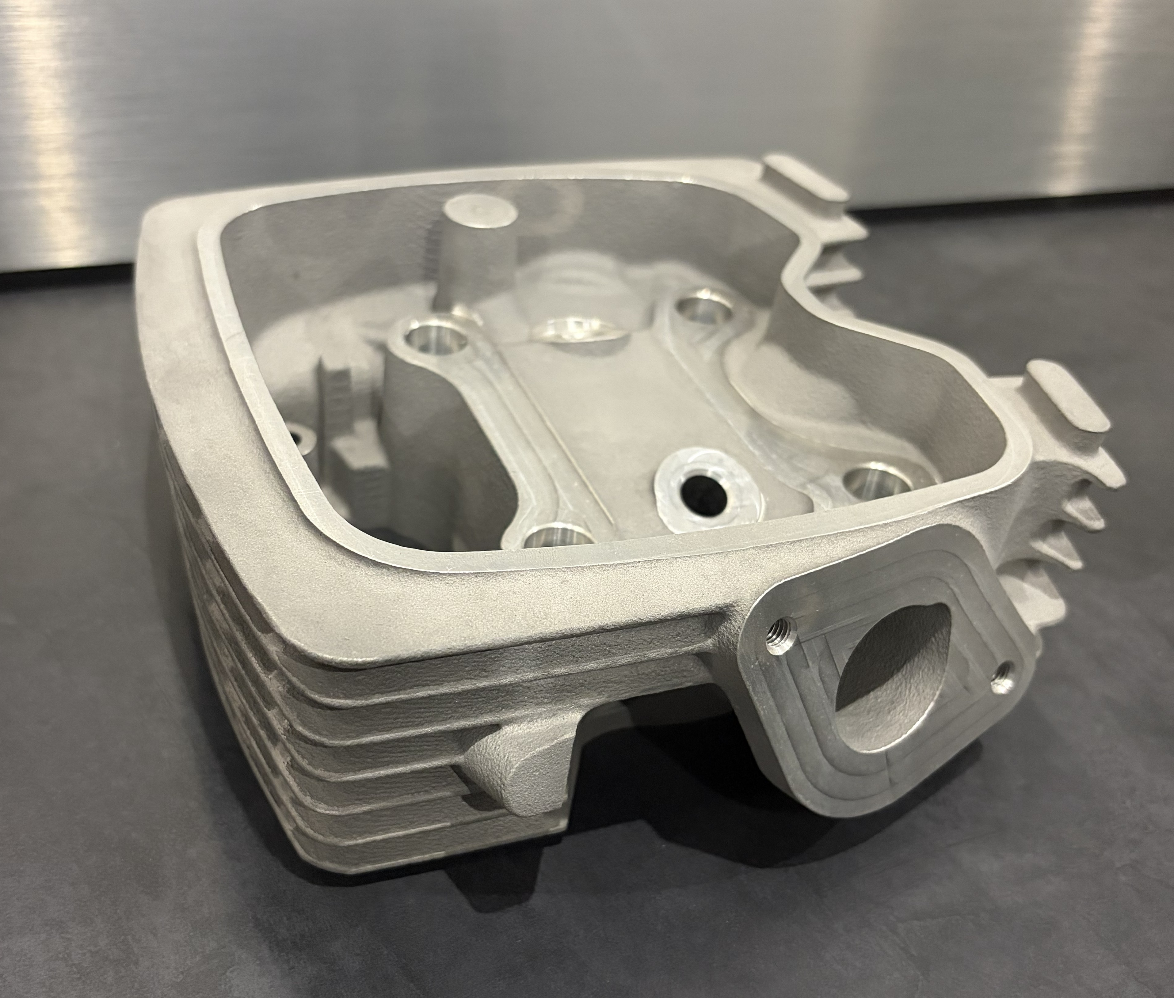

自動二輪向け単気筒エンジンヘッドは、燃焼性能だけでなく、放熱性能や軽量化も求められる重要部品です。特に冷却フィンは、十分な放熱性を確保しながら薄肉化する必要があり、高度な鋳造技術が要求されます。
プロトでは、アルミ砂型鋳造による単気筒エンジンヘッドの製作において、側面外周フィン部の最小肉厚2.2mmを実現しています。薄肉フィンは湯回り不足や鋳造欠陥が発生しやすい形状ですが、鋳造方案の最適化と豊富な鋳造ノウハウにより、安定した成形を可能にしています。これにより、軽量化と優れた放熱性能の両立に貢献します。
また、木型製作とAM工法(3Dプリンタ)による型製作を社内で行うことで、試作開発時の設計変更にも迅速に対応しています。さらに、鋳造解析ソフト「JSCAST」を活用し、薄肉フィン部の湯流れや凝固状態を事前に検証することで、高い品質と再現性を実現しています。
アルミ砂型鋳造から機械加工、検査・測定まで社内一貫で対応し、試作開発品や高性能エンジン部品の製作をサポートします。最小肉厚2.2mmの薄肉フィン形状を必要とする自動二輪向けエンジンヘッドの製作は、ぜひプロトへご相談ください。
