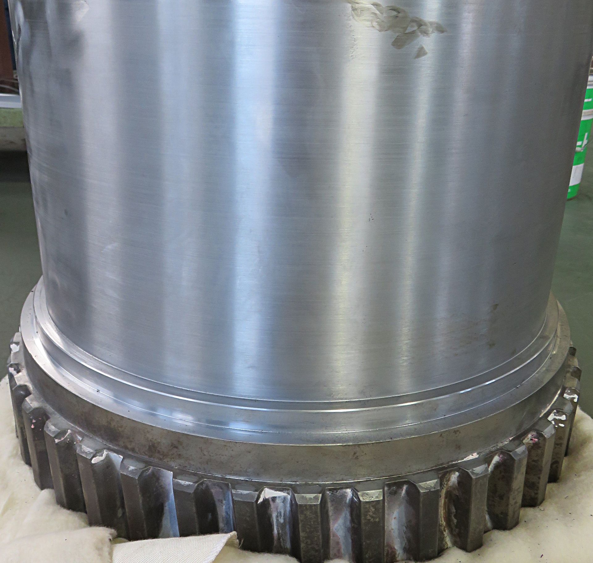

コンパクトスタンド ウォームホイール(定寸)Φ540 膜厚0.02
当製品は、外径部へ硬質クロムメッキ処理。(膜厚20μ)

寸法修正・修理を目的としている場合、多量の膜厚を得ることが可能です。弊社の過去の事例で言えば、膜厚1mmのめっき処理を行うことも可能です。
・水素脆性の除去(ベーキング処理)
熱処理によって水素の放出をさせる方法。一般的な熱処理条件は、めっき後4時間以内190℃~200℃、2時間以上とされています。
