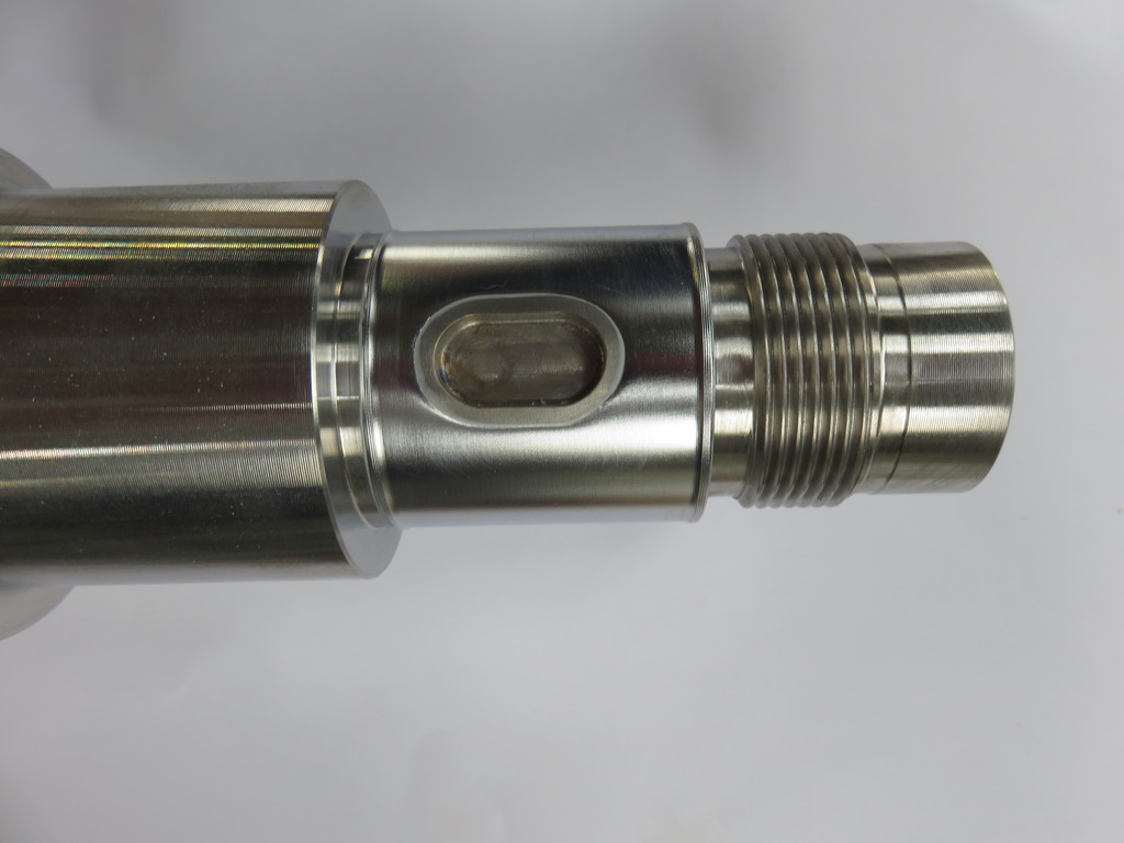

クロムメッキ シャフト(長尺)5m以下 マスキング技術
マスキング技術により1度に1~10ヶ所メッキ可能
メッキ厚 0.001~1㎜以上可
精度は0.1㎜以上で研磨する事により 1/00~5/1000迄可
※キー溝回り マスキング可能 (写真)
※マスキング用治具は当社の設計製作により使用します。
※長尺物のベーキングにも対応いたします。
(ベーキング用加熱装置にて)
