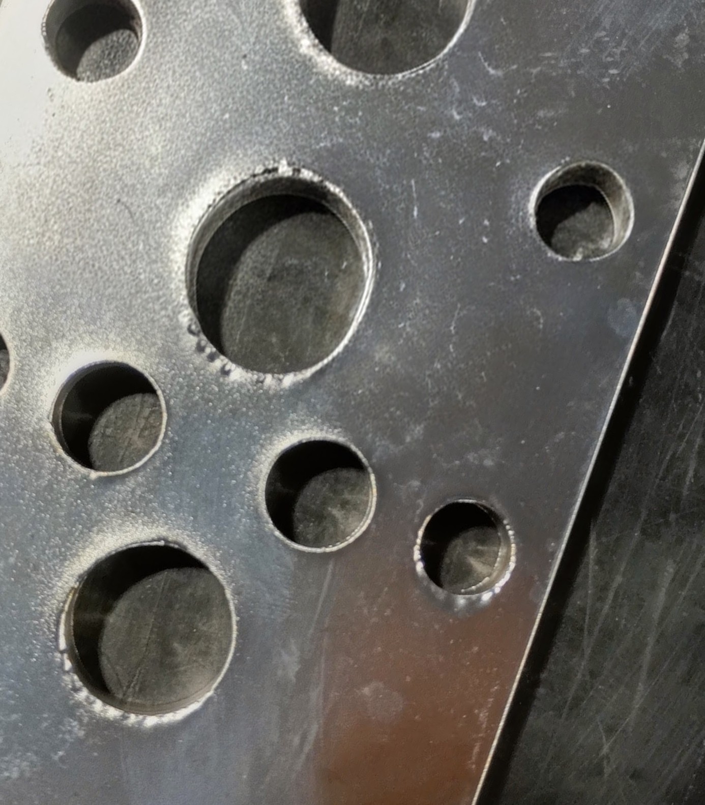

今回の画像はブラケットのめっき後の画像です。このあと、めっき面を研磨して完成となります。
ブラケットは様々な大きさや形があり、用途も様々です。機械と接するブラケットや軸を通して回転するブラケット等は摩擦が発生するため、耐久性や摺動性の高さが求められます。そのため、硬質クロムめっきのご依頼を頂くことが多々あります。
このブラケットは表面と裏面のみのめっきのご依頼で、部品の側面と穴の内側はめっきしないため、めっき液が付かない様にしっかりとマスキングをしてからめっきします。
長年の経験により培われた弊社のマスキング技術と自社にて設計・製作する治具の製作技術には定評があり、通常では困難な部分めっきが可能です。
製品の形状にあった治具を開発して精度と効率を両立したマスキング処理を行なっておりますので、どのような複雑な形状の製品にも部分めっきが可能です。
