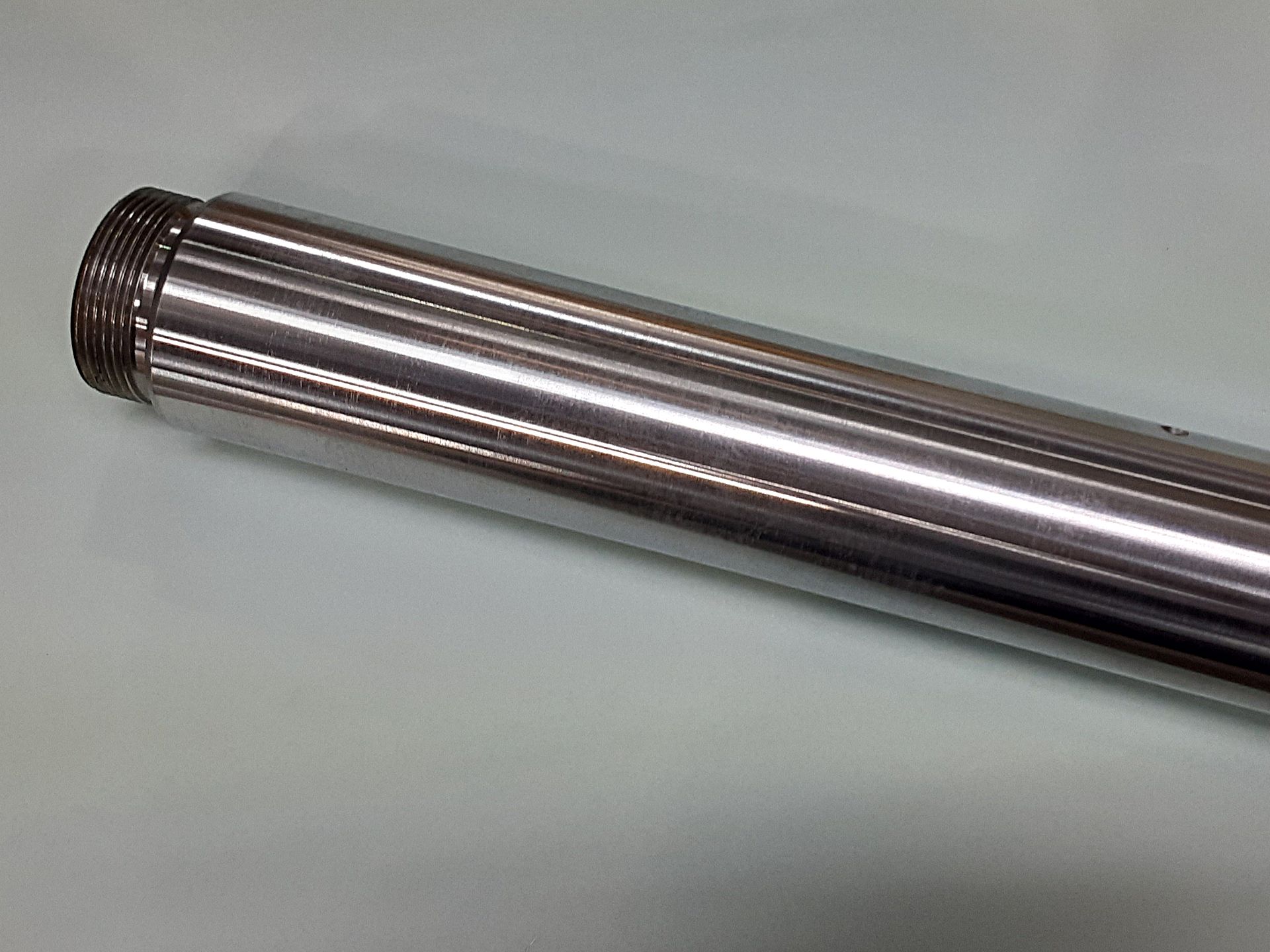

硬質クロムメッキ 高硬度 油圧機器 シリンダー
めっき種:硬質クロムメッキ
性能 :高硬度
業種 :油圧機械
製品 :シリンダー
