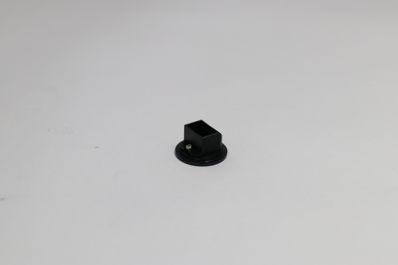

電子機器に使われる小型アルミ筐体は、軽量でありながら強度と精度が求められます。特にA5052材は加工性に優れる一方で、薄肉加工では歪みや仕上げ不良が発生しやすく、表面処理も含めた一貫した管理が重要になります。外観と機能を両立させるため、マシニングから黒アルマイトまでを社内外連携で対応しました。
◇アルミ筐体とは?
電子基板やモジュールを保護するケースで、アルミ材の中でもA5052やA6061が多用されます。軽量で放熱性が高く、見た目も重視されるため、黒アルマイト処理との組み合わせが一般的です。
◇製品詳細
・素材:A5052(アルミ合金)
・サイズ例:100×60×30mm(板厚2mm)
・加工精度:穴ピッチ±0.02mm、平面度0.05mm以内
・仕上げ:バリ除去、黒アルマイト処理対応
・対応数量:試作1個~中ロット(50個程度)
◇特長
・外装として使える高品質な黒アルマイト対応
・軽量かつ剛性のあるA5052筐体構造
・切削と処理工程を連携した一貫体制
・コネクタ取付や冷却スリットなども対応可能
◇使用例
・電子制御基板の外装ケース
・小型センサーの組込筐体
・測定機器の携帯用モジュールボックス
・産業用電子ユニットのカバー部品
◇加工方法
オークマ製マシニングセンタで精密切削を行い、外形加工と内側のねじ穴やスリットを高精度で加工。切削後は脱脂・洗浄を経て黒アルマイト処理を実施。外観品質も確保するため表面の微細な加工キズも排除しています。
◇取組み
黒アルマイト後の寸法変化を想定して設計段階から干渉を避ける構造提案を実施。バリや酸化による処理不良を防ぐため、前処理工程にこだわった運用を行い、安定した仕上げ品質を確保しています。
◇まとめ
電子機器用の小型アルミ筐体は、精度・外観・機能のバランスが問われる部品です。マシニング加工から黒アルマイト処理までを一貫して対応することで、コストと納期、品質の最適化が可能です。
