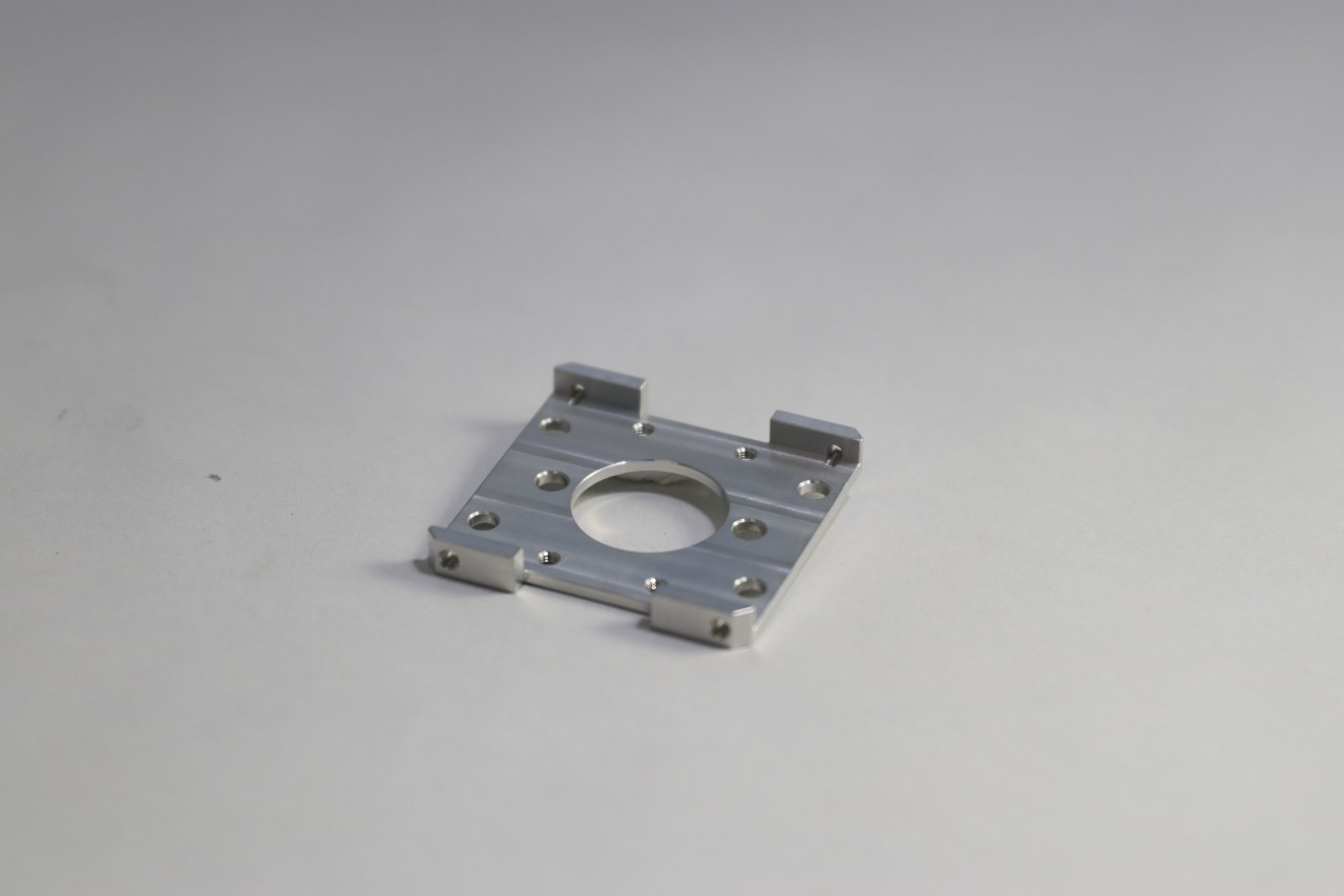

極低温環境で使われる研究開発用のアルミ部品は、熱伝導性と膨張係数の安定性が求められます。A1070材は純度の高いアルミニウムで、熱や電気特性に優れる反面、柔らかく加工時に変形しやすいのが難点です。形状精度と表面品質を両立させるため、加工条件と固定方法に細かな調整が必要でした。
◇A1070高純度アルミ部品とは?
純度99.7%以上のA1070材を使用したアルミ部品で、熱伝導性や耐寒性に優れ、研究機関や低温装置に多く採用されています。磁性がなく、極低温環境下での寸法安定性も高い素材です。
◇製品詳細
・素材:A1070(純アルミ)
・サイズ例:Φ100×5mm 円盤、100×50×10mm プレート
・加工精度:平面度0.03mm以内
・仕上げ:バフ研磨またはアルマイト対応
・対応数量:試作1個から少量ロットまで
◇特長
・熱伝導性と耐寒性に優れる純アルミ
・加工歪みを抑える低圧クランプと最適切削条件
・表面粗さRa0.8μm以下の滑らか仕上げが可能
・非磁性・軽量で実験装置に適応しやすい
◇使用例
・極低温試験装置の伝熱プレート
・超電導実験用の冷却構造体
・重力波観測装置の反射板ベース
・物理研究機関の試作パーツ
◇加工方法
五軸マシニングセンタ「MU-400VⅡ」を使用し、ワンチャッキングで多面加工を実施。治具には柔軟な素材を用い、変形を防ぐクランプ設計を採用。必要に応じてアルマイト処理や真空パック出荷にも対応。
◇取組み
試作段階から顧客と仕様をすり合わせ、加工変形の予測と実測を比較して条件最適化を実施。温度による寸法変化も加味しながら、最終用途に即した精度確保に取り組んでいます。
◇まとめ
A1070材を用いた高純度アルミ部品は、研究開発分野での重要な構成要素です。精密かつ柔軟な加工対応により、極限環境でも性能を発揮できる部品提供が可能です。
