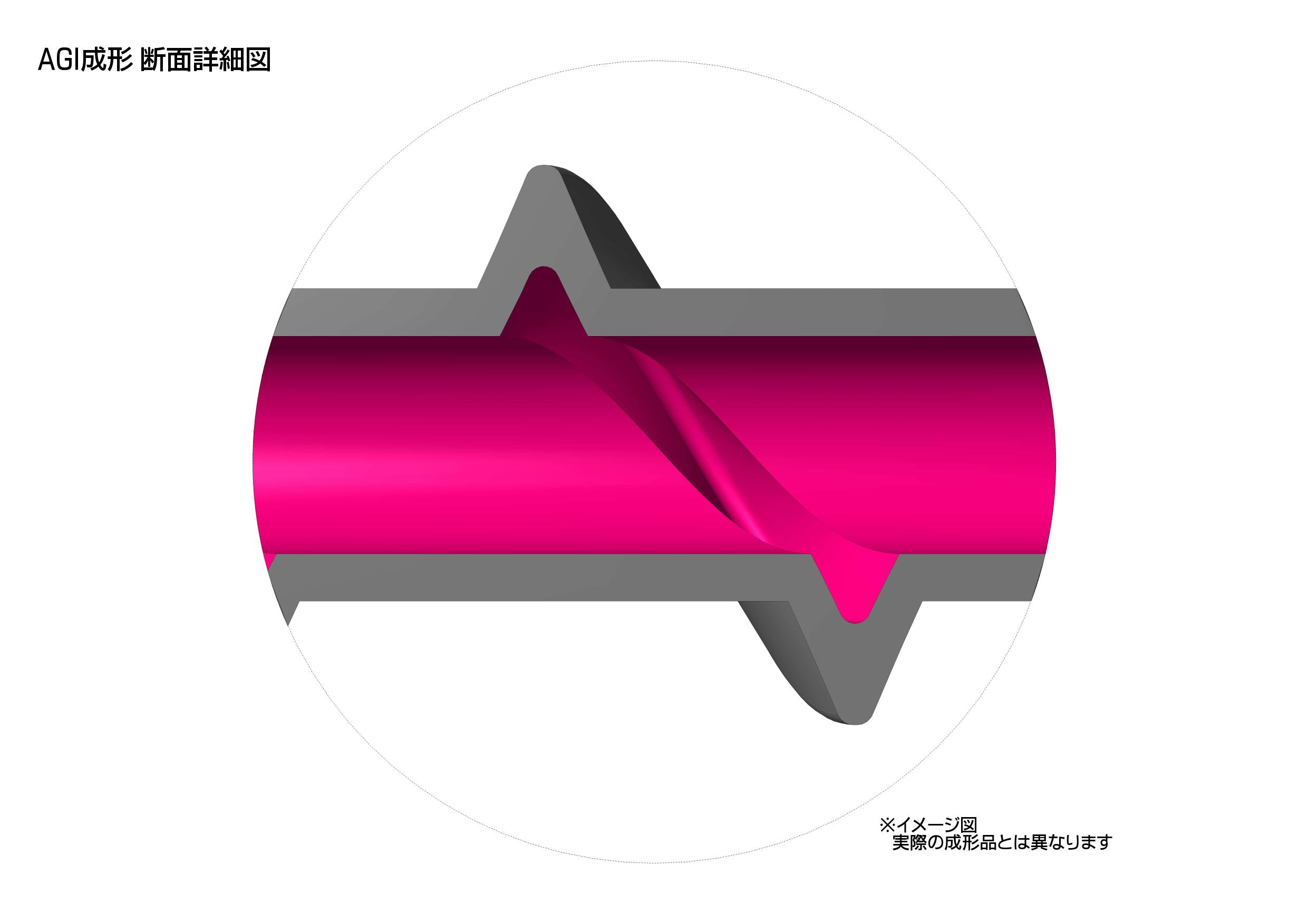

製品内部を中抜き(中空)にする成形方法。
【ヒケ対策・寸法精度向上】
製品内部の空洞化により、収縮量が減り寸法が安定が可能。
【サイクルタイムの短縮】
金型に射出された樹脂の内部にガスを充填し製品内部を空洞化し、
外観に変化を持たせずに製品内部を中抜きにする。

ギア一体型ローラのガスインジェクション成形による成形不良改善。
・軸部分を中空化することにより、樹脂収縮率が抑えられ
フレのスペックが良くなる。
