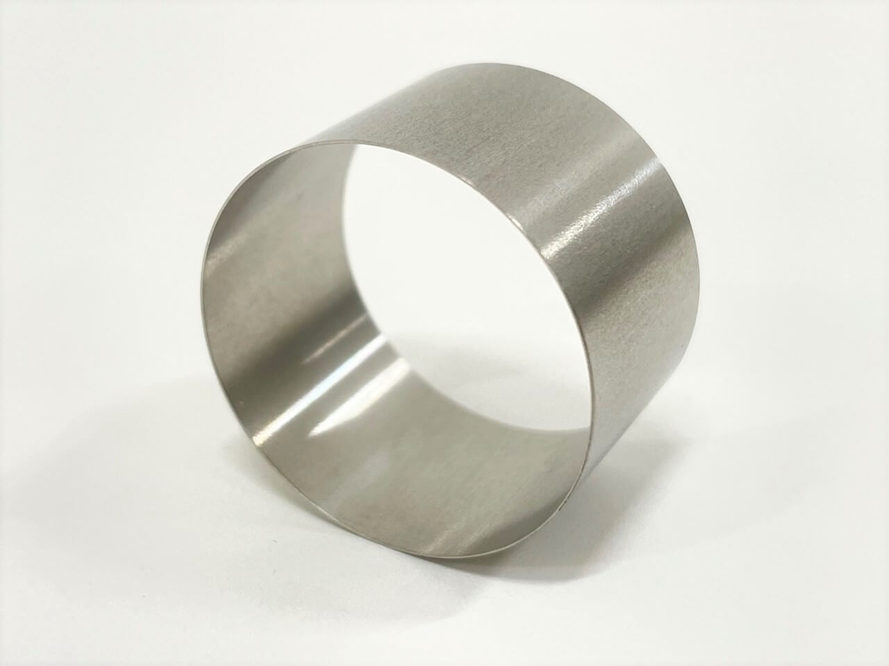

こちらは顧客からの要望に応えるため、
機械加工における限界の薄さにチャレンジした事例です。
顧客からローターカバーの軽量化を実現したいという要望があり、当社で試作を行いました。
従来、顧客では厚み0.5mmを設計限界として設定していました。
当社にご相談頂き、従来の限界を超える厚み0.2mmでの試作に成功しました。
ローターカバーの軽量化により、他社製品を上回る製品機能向上という貴重なテスト結果を得られました。
切削加工のみで研削面に近い滑らかな仕上げを行い、コストも抑えています。
内外径寸法精度は±0.01です。
