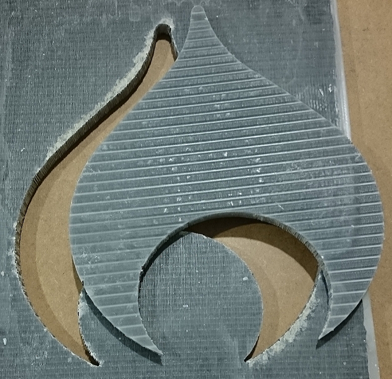

熱伝導性の良い材料の特長を最大限に活かし作成された
各種空調・冷凍冷蔵機器用オールアルミ製熱交換器。
20mm×400mm×600mmから、某有名意匠形状の一部分の切断依頼でした。
素材の複雑な構成上、他の加工機では絶対に形状切断は不可能です。
また、ウォータージェットにおいても懸念される箇所があり、
事前に特殊な処理をご提案し鋭利な箇所も型崩れせず
ハニカム構造体部分も完璧な状態で切断加工出来ました。
YKアキュラシ―(株)ではアルミ、銅、カーボンやFRP、セラミックタイル等だけではなく、様々な難削材の加工依頼も多く承っており、使用環境に合わせた素材や硬度で同じパターンでの加工や一部の形状修正等で何種類でも製作を行い、金型製作前の試作や一品一様、多品種少量の難削材一時加工にウォータージェット加工は最適である事をご提案いたします。
また、今回のような意匠デザイン関連のデータ作成等も得意としており、あらゆる資料から加工データ作成いたします。
新素材での条件出しテストカットは無料でさせていただいておりますので、どうぞお気軽にお問い合わせください。
