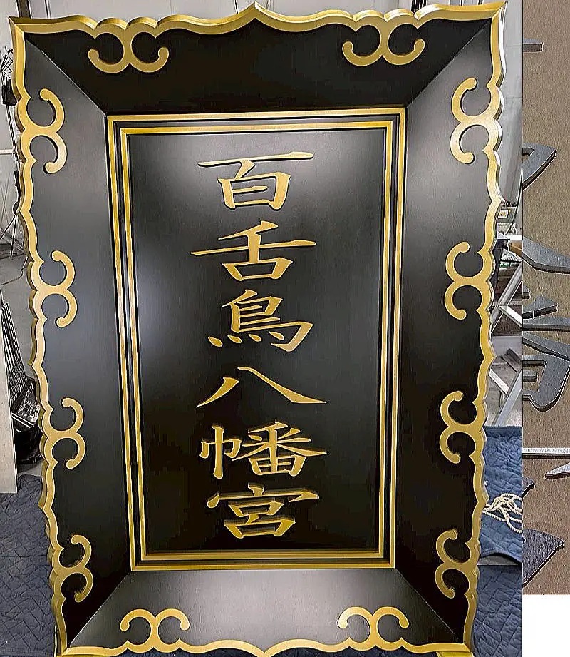

歴史ある「百舌鳥八幡宮」様の鳥居神額(扁額)再製作において、
伝統デザインを金属(総アルミ)で再現するための精密部品切断を承りました。
当社独自のソフトウェア技術と高精度ウォータージェット加工を融合し、
伝統建築に調和する高品質な仕上がりを実現しています。
当社では、伝統的な神額が持つ複雑で繊細な意匠を
金属材料で完全に再現するため、
ハードとソフトの両面から最適な加工環境を構築しています。
加工ノウハウ(ソフトウェア)
複雑な文字や装飾の曲線データを、ウォータージェット加工機が
最適にトレースできるよう独自の計算・補正技術を用いてデータ変換を行います。
これにより、微細なアールや鋭角な筆致まで、設計者の意図を忠実に再現します。
高圧ウォータージェットカッティング(ハードウェア)
A5052アルミ材という高剛性素材に対し、熱影響を一切与えず切断加工を行います。
レーザー加工で避けられない材料の歪みや炭化、改質をゼロに抑えるため、
切断後の製品は高い寸法精度と優れた表面品質を維持します。
これにより、後工程の仕上げ作業において極めて高いパフォーマンスを発揮します。
画像にてご覧いただける通り、金属製とは思えない優雅さと、
歴史ある建築物に調和する重厚感ある仕上がりとなりました。
切断精度が極めて高いため、ご依頼先での金箔仕上げや
受け金具の取り付け工程においても、
熟練の職人技を十分に引き出す土台を提供しております。
