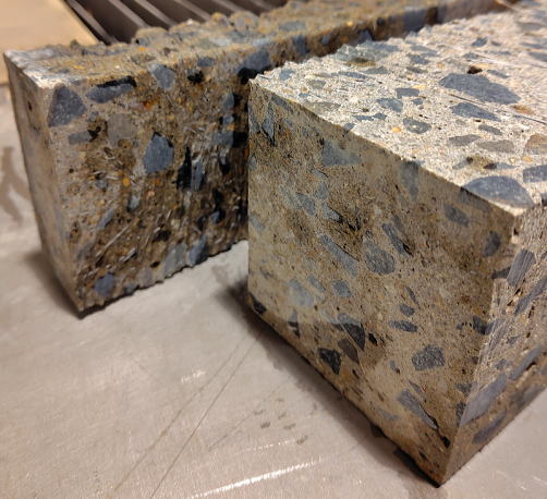

ダイヤモンドブレード切断した任意サイズを
耐久試験用にリサイズ切断を承りました。
経年による硬化もあり非常に硬く厚みもあり
切断にはかなりの時間が掛かりました。
加工材 :スチールファイバーコンクリート
寸 法 :150mm×300mm×400mm
加工内容 :100mm×100mm×400mmにリサイズ切断加工
加工時間 :240分
主な業界 :建築、土木、道路、トンネル、工業用床、自動車・航空宇宙等
