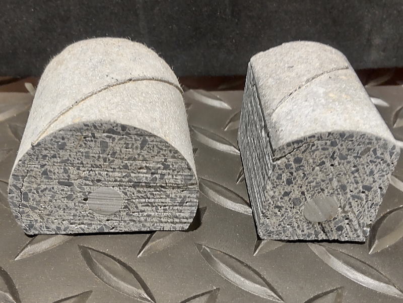

他の切断機では切削時の振動等で供試体に
新たなストレスを与えてしまい
テストピースとしては不相応です。
ウォータージェット切断では
供試体として成立する為にノンストレスで
任意形状に切断出来る事でご依頼頂きました。
切断速度に注意し、腐食の激しい鉄筋部と
コンクリートの層間剝離や空隙部への
影響もなく切断出来ております。
加工材 :鉄筋コンクリート打設体
寸 法 :φ50mm×300mm→30mm×50mm×40mm
加工内容:供試体ダウンサイジング切断
加工時間:100分
