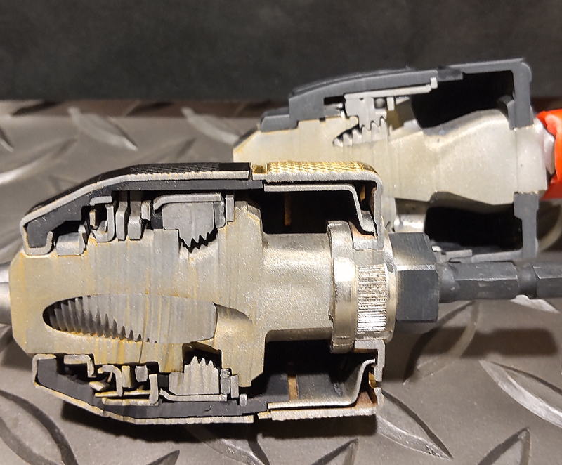

完全等分割を希望されておられましたが
ボディ以外は切断後に外れたり落下し
状態維持が難しいと考え、中心回転箇所から
オフセットした箇所の切断を提案しました。
少し診難くい状態ですが
空洞・空隙箇所の面の乱れも少なく
鉄、合金鋼、クロム・モリブデン・バナジウム鋼、
炭素鋼、TPE、PA、PP等の様々な素材も
スピンドル・ガイド等分離する事無く
検証し易い断面に切断しました。
加工材 :キーレスドリルチャック
寸 法 :φ34mm、φ42mm 53mm、66mm
加工内容:検証必要指定箇所切断
