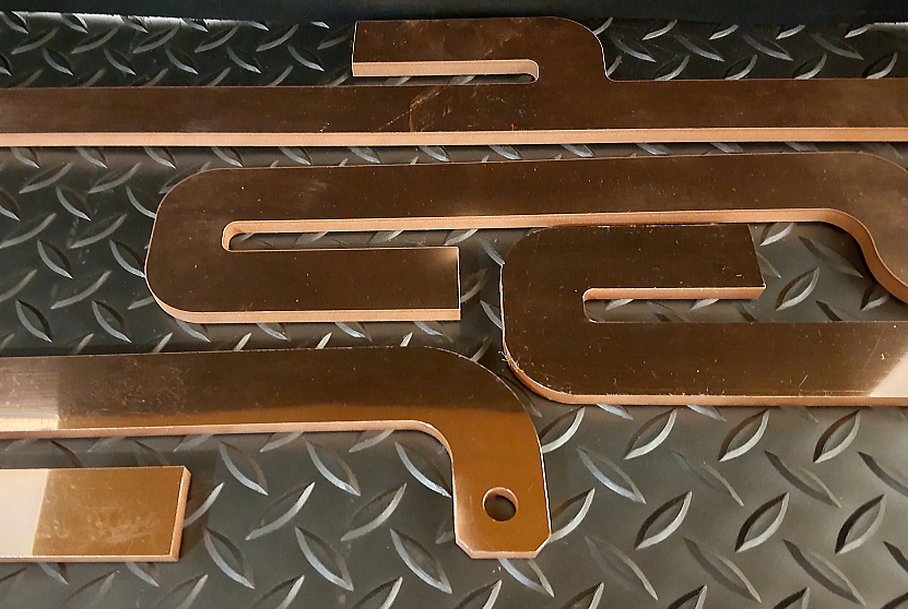

通常ブスバー使用板厚より厚い8mm板厚での
都度新レイアウトデザインのパワーエレクトロニクス用部品
支給板材から効率の高いネスティングで無駄なく切断
単品別注仕様で毎回、形状・サイズ・数量の異なるオーダーも
都度、迅速に対応させて頂いております。
加工材 :タフピッチ銅 C1100
寸 法 :8mm×980mm~×30mm~
加工内容 :銅板より特注バスバー(ブスバー)切断加工
納 期 :約1週間
主な業界 :電気・設備・生産・部品・車輛・電設等
