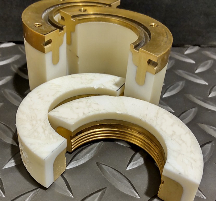

建設機械部品
加工材 :真鍮・エポキシ樹脂複合部品
寸 法 :φ78mm・φ41mm
加工内容 :構造検証等分割切断
納 期 :約1週間
主な業界 :電器・素材メーカー・機械・設備・設計等
変圧器の絶縁油の採油装置部品です。
構造検証目的での切断で複合体材の為
既存切断機では問題が多くお問い合わせ頂きました。
ウォータージェット切断では異素材同時切断は
得意とするところで、材質の硬度差が大きくなければ
接合部でのクビレ・段差・剥離等は殆ど発生せず。
断面検証はご満足いただけました。
