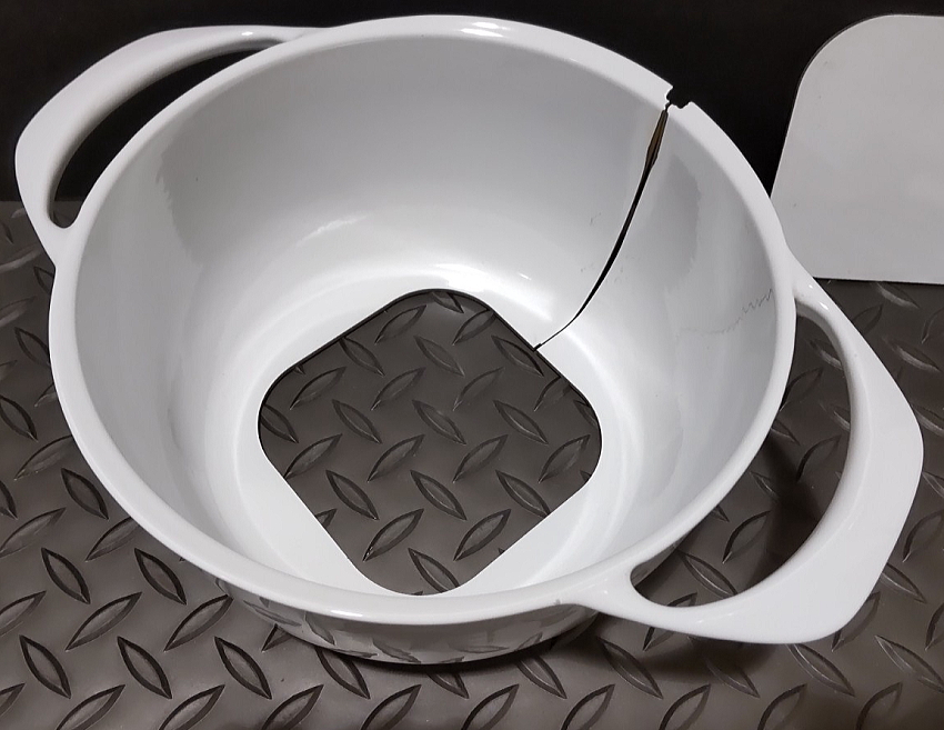

加工材 :高品位ホーロー(琺瑯)鍋
寸 法 :110mm×φ215mm
加工内容 :断面検証底部抽出切断
納 期 :約7日間
主な業界 :研究・開発・調査・生産技術・他社等
ホーロー(琺瑯)は、鉄、アルミニウムなどの金属材料表面に
ガラス質の釉薬(ゆうやく)を高温で焼き付けた製品
ちなみに工芸品のホーローは、七宝あるいは七宝焼きとも呼ばれています。
直部で使用でき耐熱性はもちろん熱伝導率が高いので調理器具として優れ
ガラスで覆われているので錆びず、冷却性にも優れています。
また、匂いも付きにくいそうです。
鉄鋳物琺瑯鍋は金属と釉薬の設置面積を多くするための
特殊製法で作られており設計通りの性能を発揮できるかを
正確に測定、更に目視での断面検証目的での切断を行いました。
金属とシリカ(二酸化ケイ素)を主成分とする
ガラス質の釉薬を高温で焼き付けた特殊な材料は
ウォータージェット切断の最も得意とする作業です。
湾曲部も含めワレ・カケ・剥離等無く
精度ある検証をして頂けました。
