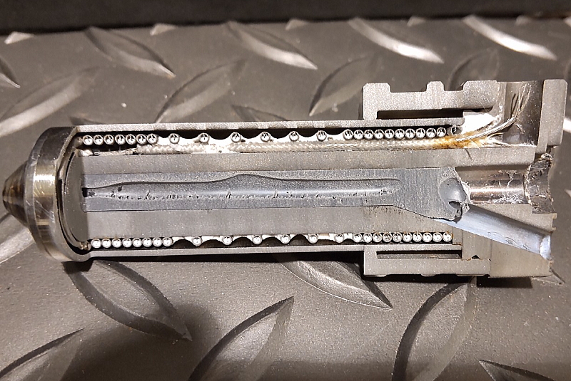

加工材 :樹脂成形用ホットランナーノズル
寸 法 :φ32.0mm×φ21.5mm×L85.5mm
加工内容 :内部断面検証等分割切断
納 期 :約1週間
主な業界 :金型・研究・開発・調査・生産技術等
熱可塑性プラスチックの射出成形型へ
溶融した状態で樹脂を供給するための
ヒータ組み込みノズル部品で
流路側面や内部構造に樹脂の滞留箇所等が
発生していないかの検証切断です。
特殊合金・樹脂等の複合素材をストレスなく
切断出来るウォータージェット切断の
メリットを活かした事例です。
