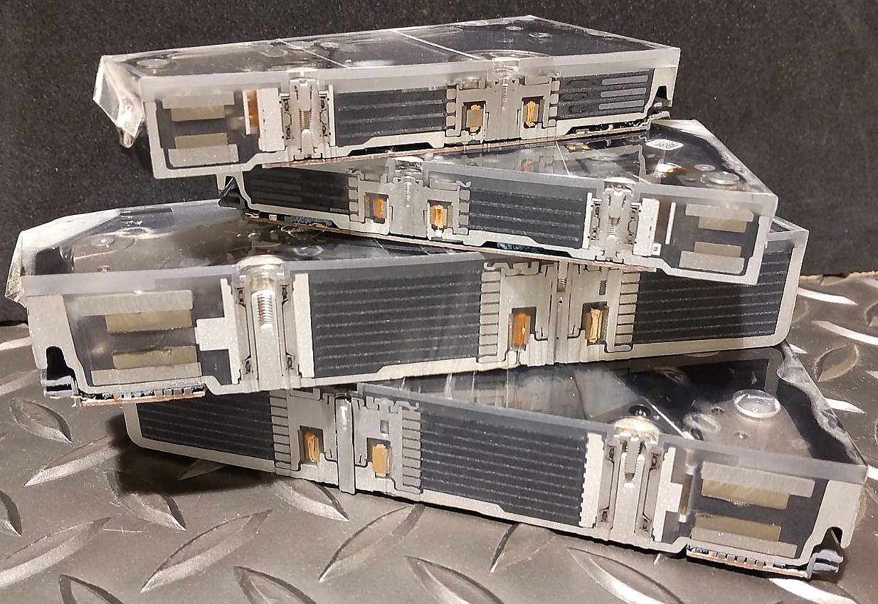

加工材 :ハードディスク(HDD)補助記憶装置
寸 法 :26mm×147mm×102mm
加工内容 :ディスプレイ・内部構造確認・回転軸延長境切断
加工時間 :約10分
主な業界 :電子、電気、AI、ロボット、情報処理・蓄積・解析
ハードディスクドライブ(HDD)補助記憶装置切断
今回はさらに複雑な内部構造な為、メーカー様のご協力のもと
特殊処理後のフレームケースごと切断で
プラッタ(ディスク)やモーター、軸受、ヘッド等駆動装置を含め
細かな精密部品も損傷・落下する事無く切断出来ております。
