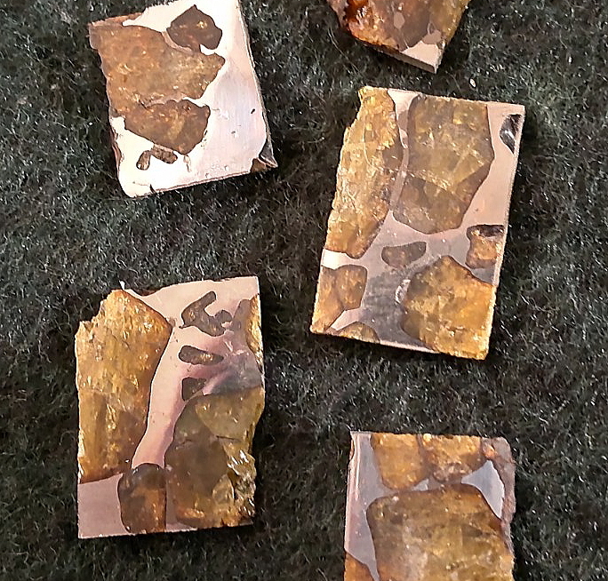

イミラック・パラサイト隕石は鉄とニッケル合金とケイ酸塩鉱物からなる 石鉄隕石(せきてついんせき)で、隕石の中でも特に珍しく、 地球に落下する僅かな隕石の全ての中に約2%しか見つからないと言われる 大変希少な隕石だそうです。 鉄・ニッケル合金、珪酸塩鉱物と大部分がかんらん石(ペリドット)で 構成されています。パワーストーンとしても重宝されているそうです。 通常、個体の研磨加工は出来ても金属と鉱物からなる 複合材の為に切断が困難とされ、ウォータージェットでの 切断一次加工としてのご依頼でした。 大きな欠損も無く切断出来ますが、鉄の成分を含むため 酸化を極力避け可能な限り迅速なプランでの切断で 非常に脆く一部細かく砕けた細片・薄片等も 高価な素材ですので小粒も量り売りされるとの事で 可能な限り回収しました。
