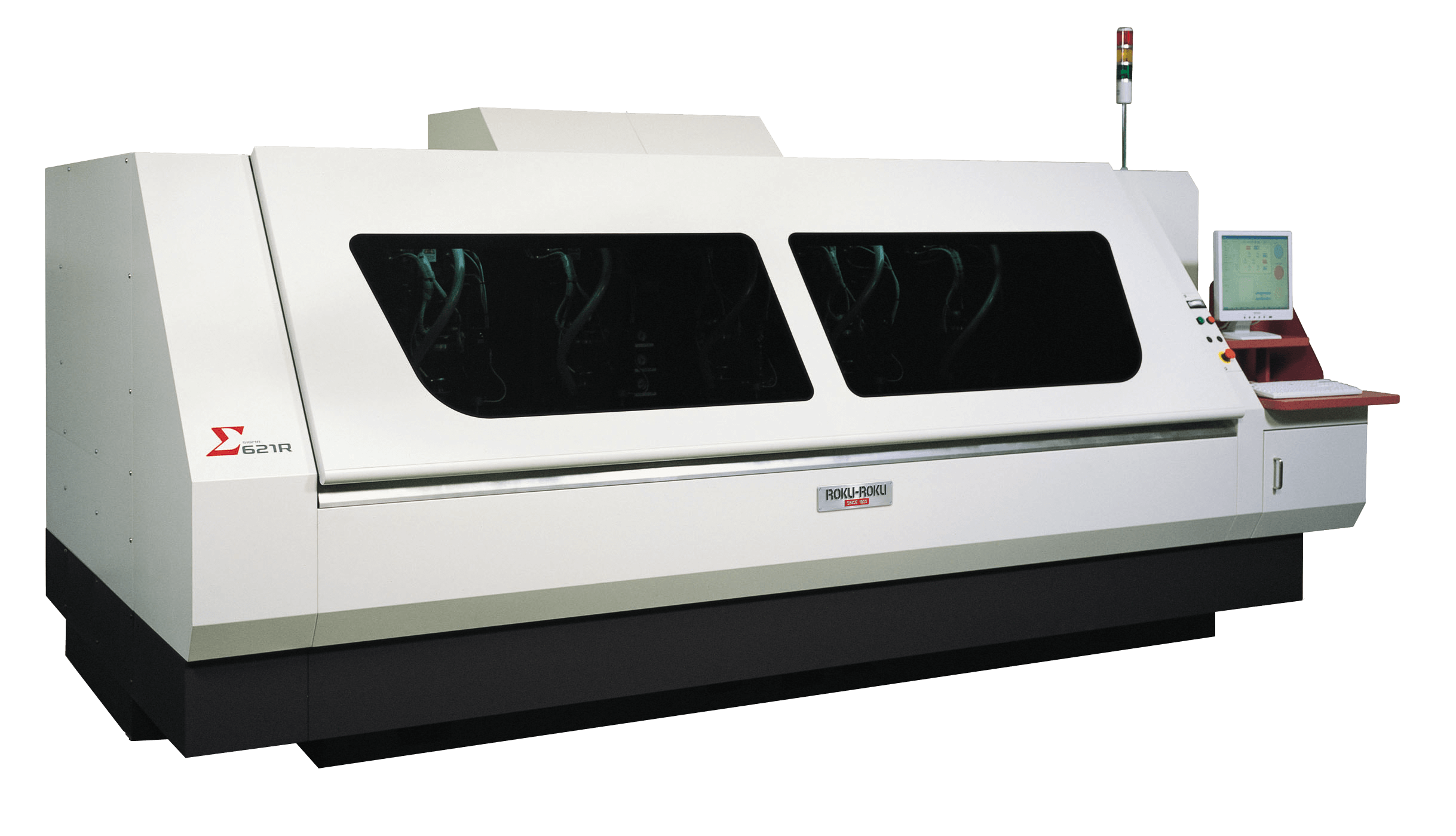

加工精度・生産性・操作性・微細穴あけ加工、すべてにおいて妥協の無い最高級を実現したプリント基板加工専用機シリーズ。ルータ加工専用のΣ-Rと穴あけ加工専用のΣ-Dシリーズもラインアップ。
単軸、2軸、6軸からお選び下さい。(画像は6軸)
【Σ-120R】
主軸数=1頭、軸移動量(XYZ)=630・520・70mm、主軸回転数=5,000~60,000min⁻¹
(OP:20,000~80,000min⁻¹・5,000~40,000min⁻¹)、機械外形寸法=1,390×1,750×1,580mm、機械質量=1,950kg
【Σ-220R】
主軸数=2頭、軸移動量(XYZ)=630・520・70mm、主軸回転数=5,000~60,000min⁻¹
(OP:20,000~80,000min⁻¹・5,000~40,000min⁻¹)、機械外形寸法=2,135×1,885×1,900mm、機械質量=2,550kg
【Σ-621R】
主軸数=6頭、軸移動量(XYZ)=690・540・70mm、主軸回転数=5,000~60,000min⁻¹
(OP:20,000~80,000min⁻¹・5,000~40,000min⁻¹)、機械外形寸法=4,265×2.090×1,900mm、機械質量=8,600kg
・前後軸ツイン駆動方式
・パソコン仕様NC"Ez-Panel"搭載。 高い操作性を実現するGUI(Graphical User Interface)
・専門加工に特化した主軸バリエーション
・外形加工において、外ピン加工時はもちろん、各種オプションを使用する事により、小片ワークの切り上げ部や、パターンとの相対性を加味した寸法精度、座グリ加工精度、±0.030mm以内を達成(弊社条件による実績)。
