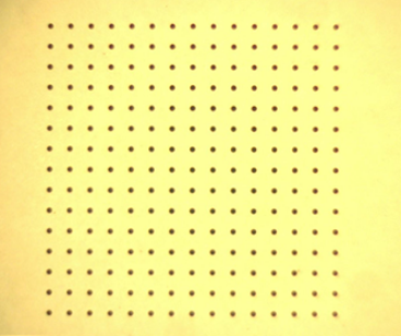

【極小径穴あけを可能にする加工条件と機械性能】
微細加工分野において、φ15μmという極小径の穴あけ加工は、多くの受託加工メーカーにとって大きな課題です。碌々スマートテクノロジー株式会社の微細加工機は、この課題に対し、安定した加工精度と再現性を両立する独自技術で応えています。実際にホトベールⅡS材に対し、Φ0.015mmのセンタドリルおよびドリルを用いた加工では、板厚2mmのワークに対して0.13mmの貫通穴を実現し、1穴あたり73秒という高効率な加工を達成しています。 このような微細穴あけは、単なる工具性能だけでなく、機械本体の剛性、熱変位対策、位置決め精度が密接に関係しています。弊社の微細加工機は、リニアモータ駆動と高分解能スケールフィードバックにより、ナノレベルでの位置制御を実現し、工具の微小な挙動まで忠実に再現します。さらに、加工中の振動抑制や熱影響の最小化により、工具径と同等レベルの穴あけでも安定した加工が可能となります。これにより、電子部品や医療分野など、微細孔が求められる分野において、品質と生産性の両立を実現します。従来では困難とされてきた極小径加工に対し、弊社は加工機、工具、環境の最適化を一体で提案し、現場の課題解決に直結するソリューションを提供しています。
