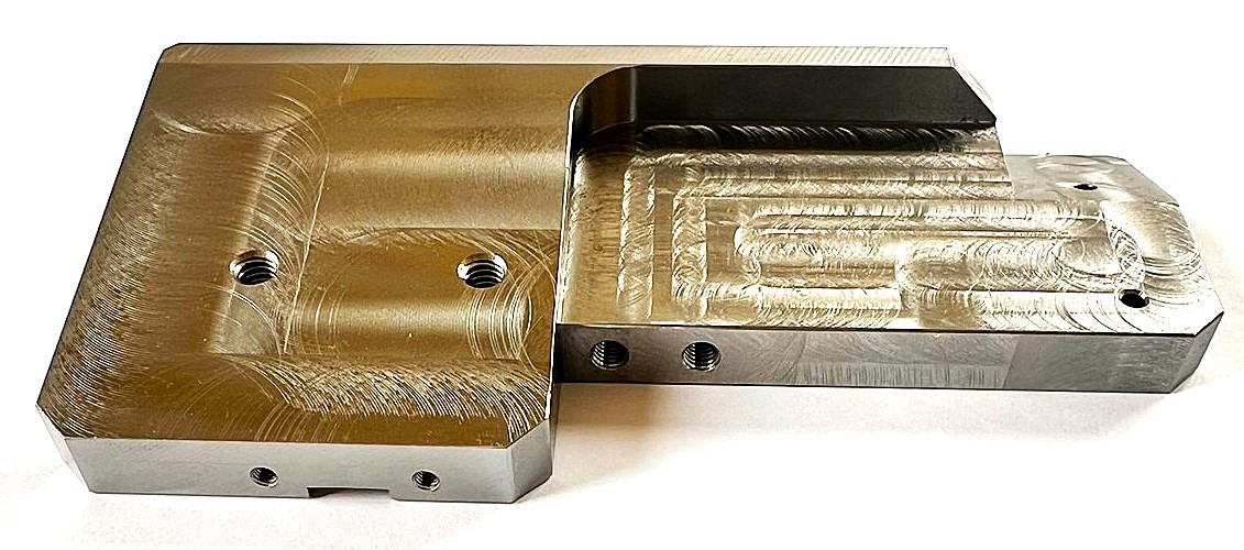

機械構造用炭素鋼(S50C)をマシニングセンタで精密に削り出した加工事例です。厚物材からの大胆なポケット加工に加え、L字形状の各面に対して直角度・平行度を厳守した多面穴あけ、タップ加工、および複雑なR形状の仕上げを施しています。
S50Cは強度と加工性のバランスに優れる反面、削り込み量が多い形状では内部応力による「反り」や「歪み」が課題となります。当社では、材料卸としての深い知見を活かし、素材の状態を見極めた最適なツールパス(切削経路)を設計。荒引きと仕上げの工程を適切に分離することで、図面指示通りの厳しい寸法公差を実現しています。
【当社のS50C精密加工の強み】
難形状の歪み制御技術: 写真のような段差やポケットが混在するL字形状においても、独自の治具製作と加工条件の最適化により、熱変位を最小限に抑制。長尺方向の平面度や直角度を高い次元で維持します。
多面・多工程の一貫対応: 側面の貫通穴、段付き穴、座繰り加工など、多方向からの精密加工をワンストップで受託。割出し精度の高い設備により、穴位置ピッチの累積誤差を排除し、確実な組立勘合を保証します。
材料手配からの短納期対応: 鋼材商社としての強力なルートを直結。S50Cをはじめ、S45CやSCM材などの構造用鋼を迅速に確保し、材料調達から切削加工までを一括管理することで、リードタイムの大幅な短縮を可能にします。
「複雑な形状で加工歪みが出て困っている」「多面加工の精度を安定させたい」「試作から材料手配を含めて任せたい」という設計・開発・調達担当者様のニーズにお応えします。
