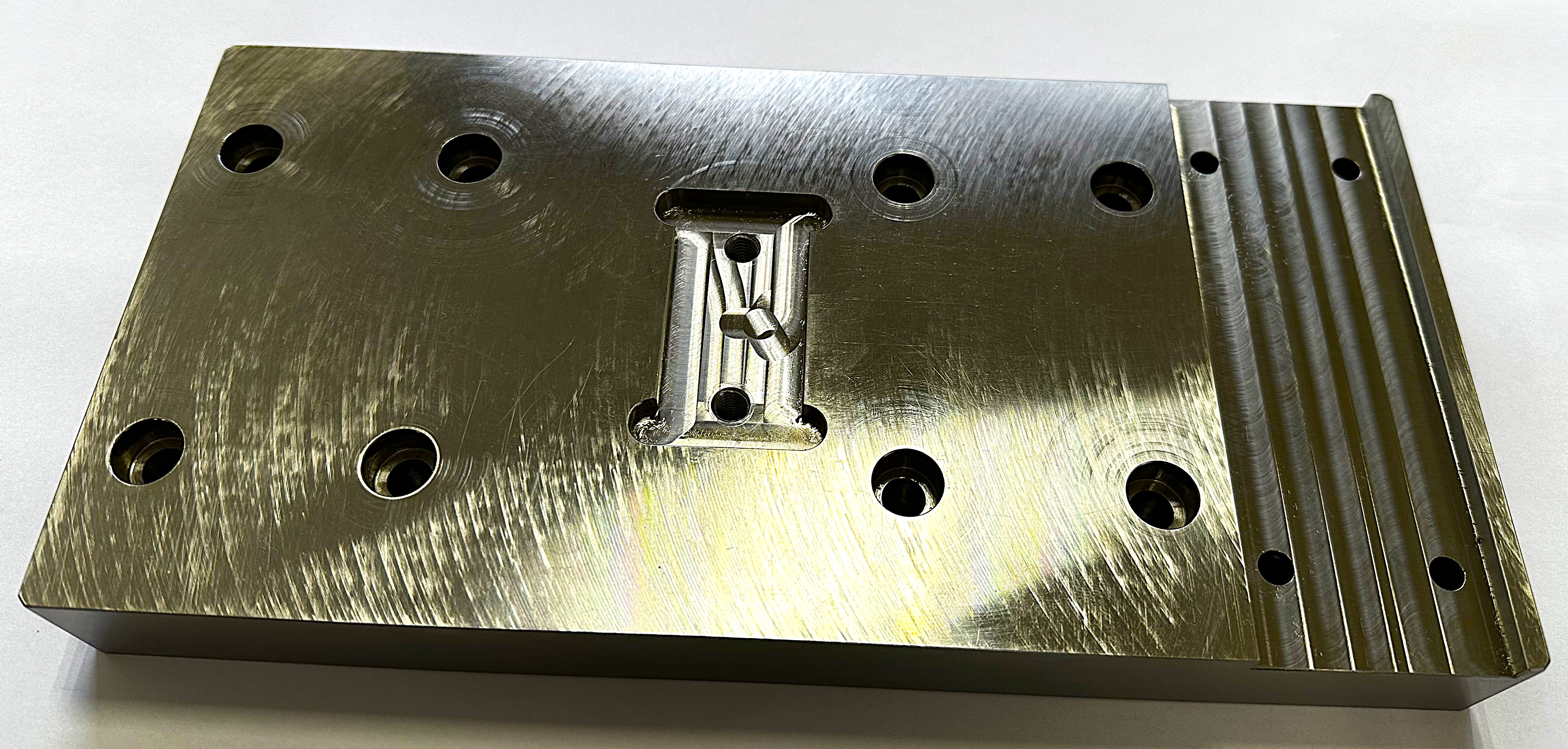

熱膨張率が極めて低い低熱膨張合金「インバー」を使用した精密部品の加工事例です。中心部には複雑な形状のポケット加工を施し、さらに底面には微細な穴あけ・タップ加工を行っています。温度変化による寸法狂いを許さない精密機器や半導体製造装置のベースプレート等に最適な加工技術です。
インバーは「粘り」が強く、加工硬化を起こしやすい性質を持つ難削材です。当社では、鋼材卸としての知見を活かし、インバー特有の加工負荷を考慮した最適な切削条件(回転数、送り速度、切込量)を選定しています。これにより、刃物の摩耗を抑えつつ、高い面粗度と寸法精度を両立させています。
【インバー精密加工の技術的ポイント】
高精度ポケット・位置決め: 複雑な形状のセンターポケットや多数の座繰り穴において、厳しい位置公差・幾何公差をクリアします。高剛性マシニングセンタと精密な段取り技術により、長尺材でもピッチ誤差を最小限に留めます。
歪みを抑えた平面度維持: インバーは加工応力による歪みが発生しやすい材料ですが、粗加工と仕上げの工程を緻密に管理し、大型プレートでも高い平面度を実現します。
材料ネットワークによる迅速調達: 希少なインバー材についても、鋼材商社としてのルートを活かしてスピーディに手配。材料調達からマシニング加工、仕上げまでワンストップで対応し、リードタイム短縮に貢献します。
