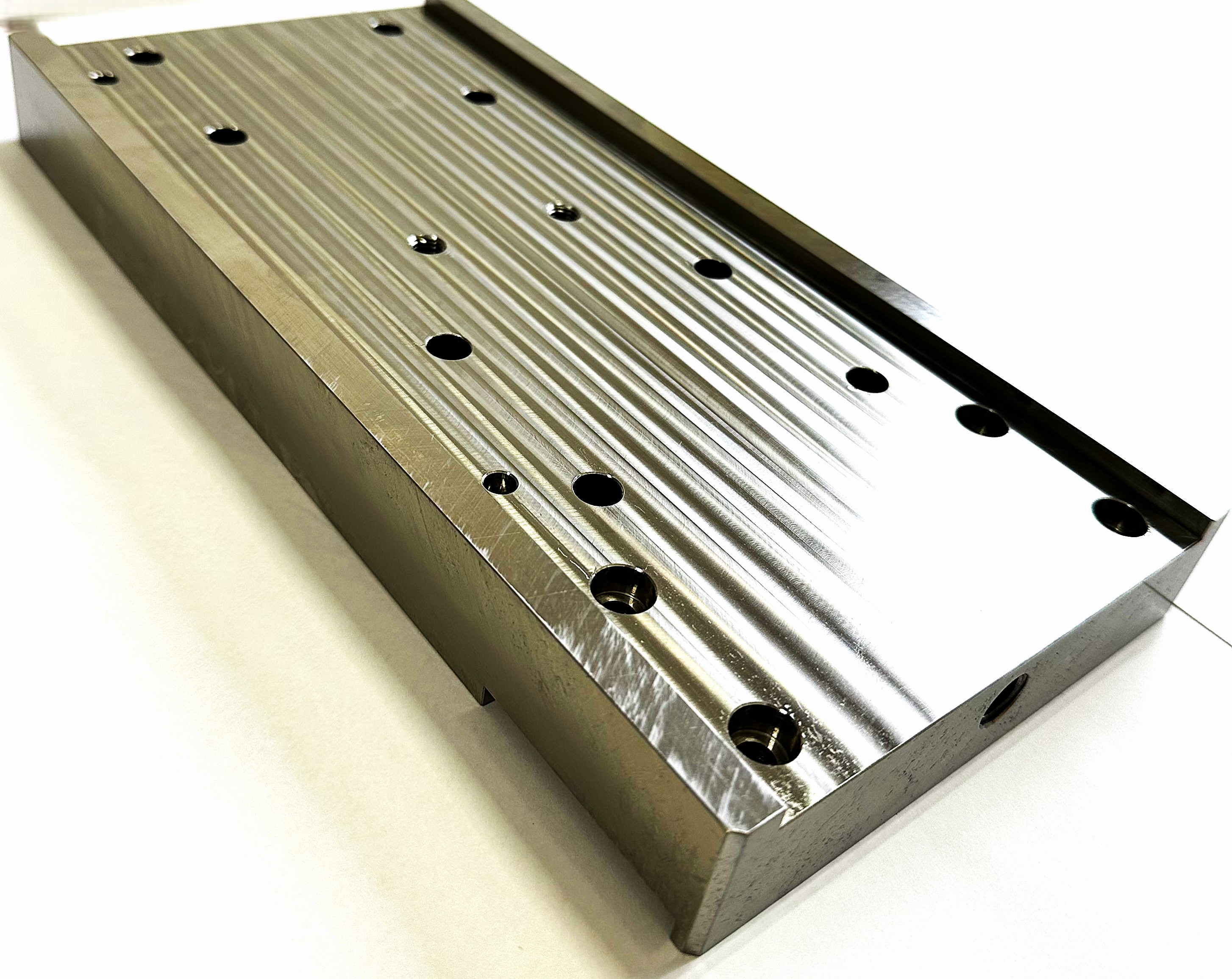

熱膨張率が極めて低い低熱膨張合金「インバー(FN-36相当)」を用いた精密ベースプレートの加工事例です。インバーは温度変化による寸法変化を嫌う精密機器部品に不可欠な素材ですが、粘り気が強く加工硬化しやすいため、高精度な削り出しには高度なノウハウを要する難削材です。
当社では、鋼材卸として培った材料特性への深い理解に基づき、インバー特有の「刃物の摩耗」や「加工熱による微細な歪み」を徹底的に制御。大型のマシニングセンタを用い、複数の深穴加工や座繰り加工においても、厳しい位置精度と平面度を実現しています。
【インバー加工における当社の強み】
最適な切削条件の選定: 加工硬化を抑制するため、回転数や送り速度を材質に合わせて最適化。独自のクーラント管理により加工熱を逃がし、素材の低熱膨張特性を損なわない精密仕上げを行います。
多点穴加工のピッチ精度: 写真のような多数の穴あけ・タップ加工においても、高剛性な設備と精密な位置決め技術により、長尺部品特有の累積誤差を排除し、高い勘合精度を保証します。
材料調達からのトータルサポート: 希少性の高いインバーやスーパーインバーなどの特殊材も、材料ネットワークを活かして迅速に調達。材料ロスを抑えた効率的な加工提案により、トータルコストの低減に寄与します。
「半導体関連の治具でインバーを使いたい」「難削材の精密切削ができる外注先を探している」といった設計・開発担当者様の課題を解決いたします。
