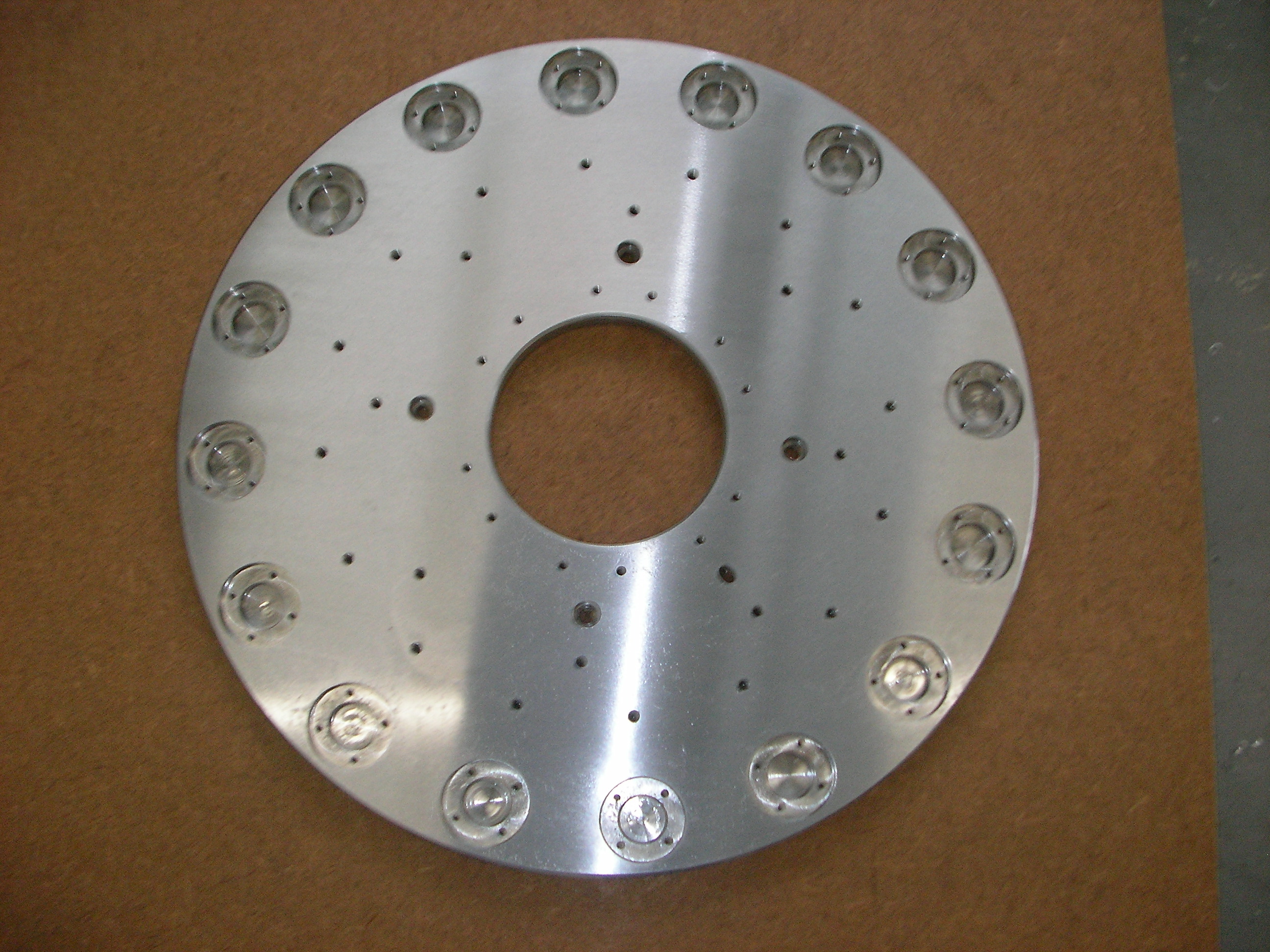

株式会社北山スチールでは、アルミ合金 A2017 を用いた高精度ターンテーブル加工を承っています。本製品は、厚さ t15 × 直径 Φ490 mm のターンテーブルとして仕上げたもので、厚み方向の2面研削による精密平面加工により、平面度 0.01mm 以下・平高度 0.01mm 以下の高い幾何精度を実現しています。
加工仕様として、15箇所の座ぐり孔 Φ36H7、座ぐり深さ 5±0.01 mm を含む複雑形状にも対応。これらの座ぐりは、高精度の穴公差(H7)と深さ公差 5±0.01 mm が要求される用途で、装置の回転・位置決め基準部品や精密治具部材としての活用が可能です。
当社の加工は、マシニングセンタ加工および平面研削加工を組み合わせ、設計図面に基づいた寸法精度・幾何公差・面粗さを管理しています。A2017 はアルミ合金のなかでも耐食性・機械加工性に優れ、切削加工で高い表面品質を得られる材料であり、Φ490 mm の大径部材でも精度安定性を確保できます。
また、当社は1〜100個までの少量ロット対応が可能です。1個の試作から 100個程度の小ロット量産まで柔軟に対応し、図面データをご提示いただければ、仕様条件(穴公差・平面度・深さ公差)を踏まえた最適加工プラン・納期・御見積りをご提案します。設計・調達担当者様のニーズに応える技術支援も可能ですので、お気軽にご相談ください。
