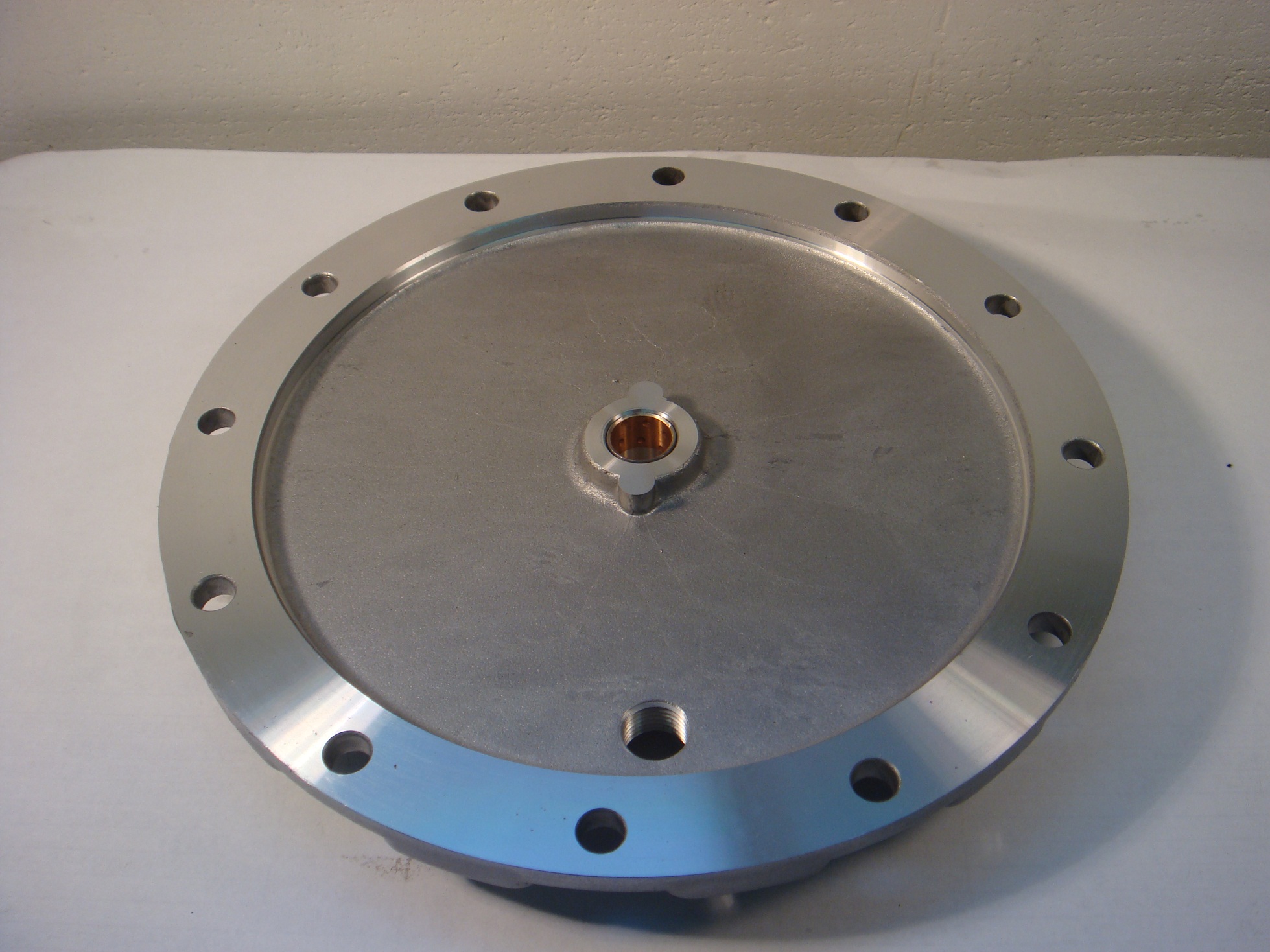

四輪駆動車ウィンチ部品(材質:ADC12)を自社開発の圧入ホルダーにて制作いたしました。
自社開発の圧入ホルダーを使用することにより、ワンチャックでブッシュを圧入することを可能にしました。それにより、端面とブッシュ内径の直角度を100分の1以下にすることを実現しました。
材質: ADC12
対応ロット:100個~1000個
