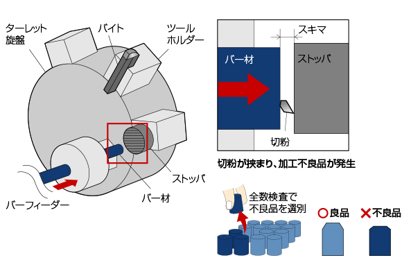

CNCタレット旋盤でバー材の精密加工をする際、
送り出した「バー材」とストッパ面との間に「切粉」が挟まると、
バー材の「L寸不良」が発生します。
加工後、不良品を手作業の全数検査で選別する必要があり、
工数が大幅にかかってしまいます。
