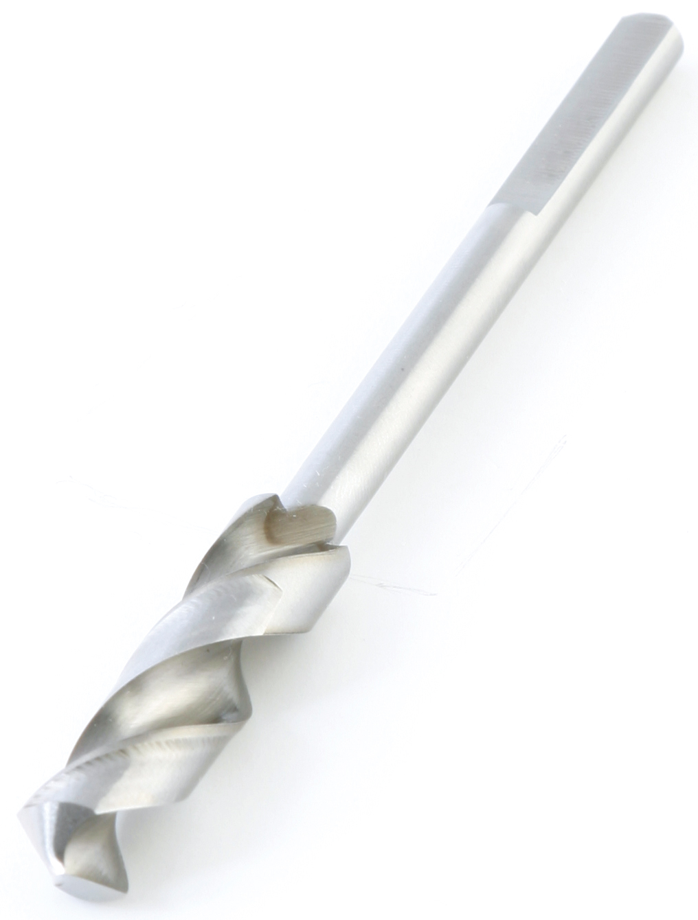

LB型ドリル ロングドリルです。
座ぐり加工、もしくは皿座ぐり加工用カッターと併用してご使用下さい。
標準のB型ドリルに対して、刃長が長くなっているため、厚板の加工に対応しています。
*Φ11.5以下は超硬刃より径が小さくなるため、超硬カッタとの併用はできません。HSSカッタと組合わせてください。
*ドリルが貫通してから、座ぐりカッタの切り込みを始めてください。
*WHVカッタとの併用はできません。
