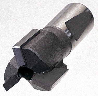

H型 座ぐりカッタです。
鋳鉄、青銅及び合成材料用
3枚刃超硬ロー付け 超硬K40
ねじれ角5°
*Φ30mm以上の1Hカッタには回り止めキーが付いています。これらのカッタにはM型ホルダ(キー溝付)を使用してください。
*超硬刃の付いたカッタ(TH型、H型、HA型、WH型)は超硬刃とパイロットまたはドリルの間に隙間を設けて、刃を保護しなければなりません。軸方向調整ねじで隙間を設けてください。
グランルンド座ぐり工具システムは分割されたホルダ、カッタ、ドリルまたはパイロットを組み合わせて、必要な径の加工ができる座ぐり工具システムです。
わずか4つのグループでΦ5mmからΦ85mmまでの座ぐり、皿座ぐりが可能です。
また、従来の一体型と比較して、カッタの研磨が容易です。
座ぐり工具システムは、ホルダとカッタ、カッタとドリルまたはパイロットをはめあわせる径(かん合径)によって4つのグループに分かれています。(01、0、1、2)
型番の頭の組み合わせグループナンバーを同一グループ内でそろえてください。
■01グループ 座ぐり径 Φ 5mm~Φ16mm
■0 グループ 座ぐり径 Φ 7mm~Φ24mm
■1 グループ 座ぐり径 Φ10mm~Φ38mm
■2 グループ 座ぐり径 Φ16mm~Φ85mm
7種類の座ぐりカッタ、3種類の皿座ぐりカッタ、6種類のホルダとドリルまたはパイロットを組み合わせてΦ5mmからΦ85mmまでの範囲の座ぐり、皿座ぐり加工を可能にします。
