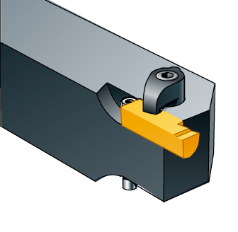

端面溝入れホルダ 153E/158Eタイプは、小径端面溝入れホルダ角シャンクタイプ。
・ホルダーは右勝手と左勝手兼用で、汎用性が高いです。
・最小加工溝外径はφ14mm
・チップ幅2㎜、深さ3.0㎜から。
・153Eはストレートタイプ。158Eは90度タイプです。
・チップシート部にはテーパーが付いており、高剛性です。
