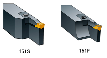

外径溝入れ・突切りホルダです。
151Sタイプは、深さ最大50mmまで可能で、大径の溝入れ、大径のパイプ突切り等にご使用になれます。深溝、横引き、仕上げ、倣い加工に適用します。
151Fタイプは刃先下部の補強によって、151Sタイプに比べて高い剛性が得られるように設計されています。溝入れ、外径溝、突っ切り、深溝、横引き、仕上げ、倣い加工に適用します。
適用チップ幅2、2.5、3、4、5、6ミリ
深さ最大40mm
※ワーク加工径によって切込可能深さが変わります。
