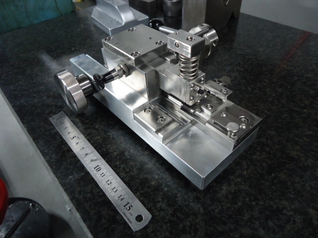

【パンチマシン フライス加工 旋盤 愛知】
【素材】
ステンレス アルミ(ベース部分)
【業界】
電機関連
【仕上がりサイズ】
H80×W80×L140
【ロット】
1~100個
【製作期間】
1か月
【加工方法】
フライス・旋盤・ワイヤーカット
【特徴】
φ1.0の電気線を7本ほぼ同時にコネクターに圧接する。
パンチ部とガイド部の形状を工夫し、電気線の切断と圧接が同時に行える。
電気線の樹脂被膜の切断面がなめらかでないといけない為、
パンチ部品の素材・熱処理・形状等で試作を重ねました。
また、弊社では様々な製品の加工を行っておりますので、是非ご用命ください。
