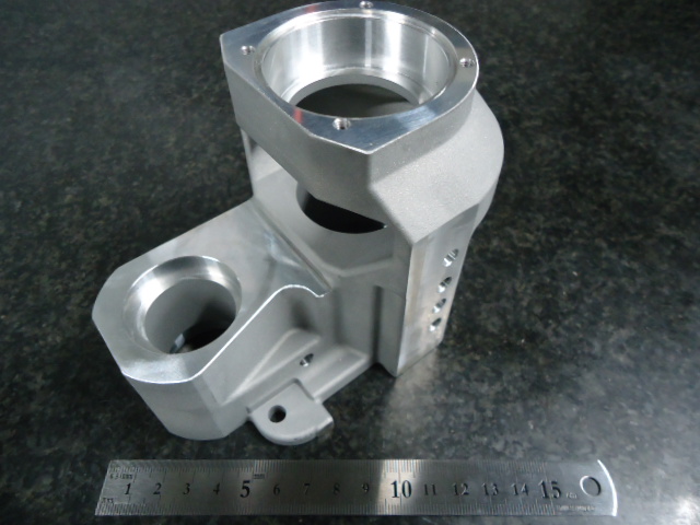

【アルミ加工 ハウジングAE 愛知】
【材質】
アルミ
【業界】
機械・生産設備
【仕上がりサイズ】
65×110×130
【ロット】
50個
【製作期間】
5日
【加工工程】
立型M/C→NC複合旋盤→3次元測定機
【特徴】
立型MCにて基準面加工後に覆道加工機にて5面+傾斜面加工
上下面からのボーリング穴精度◎0.02以下
