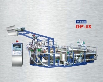

Dai Phuocの連続洗濯機は、綿の印刷後に布を洗浄するように設計されています。この機には、最初の浸漬槽、化学薬品を含む温水浴槽、洗浄用の冷水洗浄槽、自動ツイストワッシャーが含まれています。
高密度布(タフタ、ツイル、トリコット、マイクロファイバーなど)などの合成繊維および混紡(T / C、T / R、T / W ...)、軽い(50g / m)から重い(500g / m)までの布に適する。
きちんとした布の端に赤外線センタリングを使用する。
二重インバータの使用:布に張力、髪の毛、損傷がない状態で、それは薄い布、滑らかな布、伸縮性のある布の測定が難しい問題を解決する。
電子タッチメーターカウンターを使用する。
速度:60m /分
