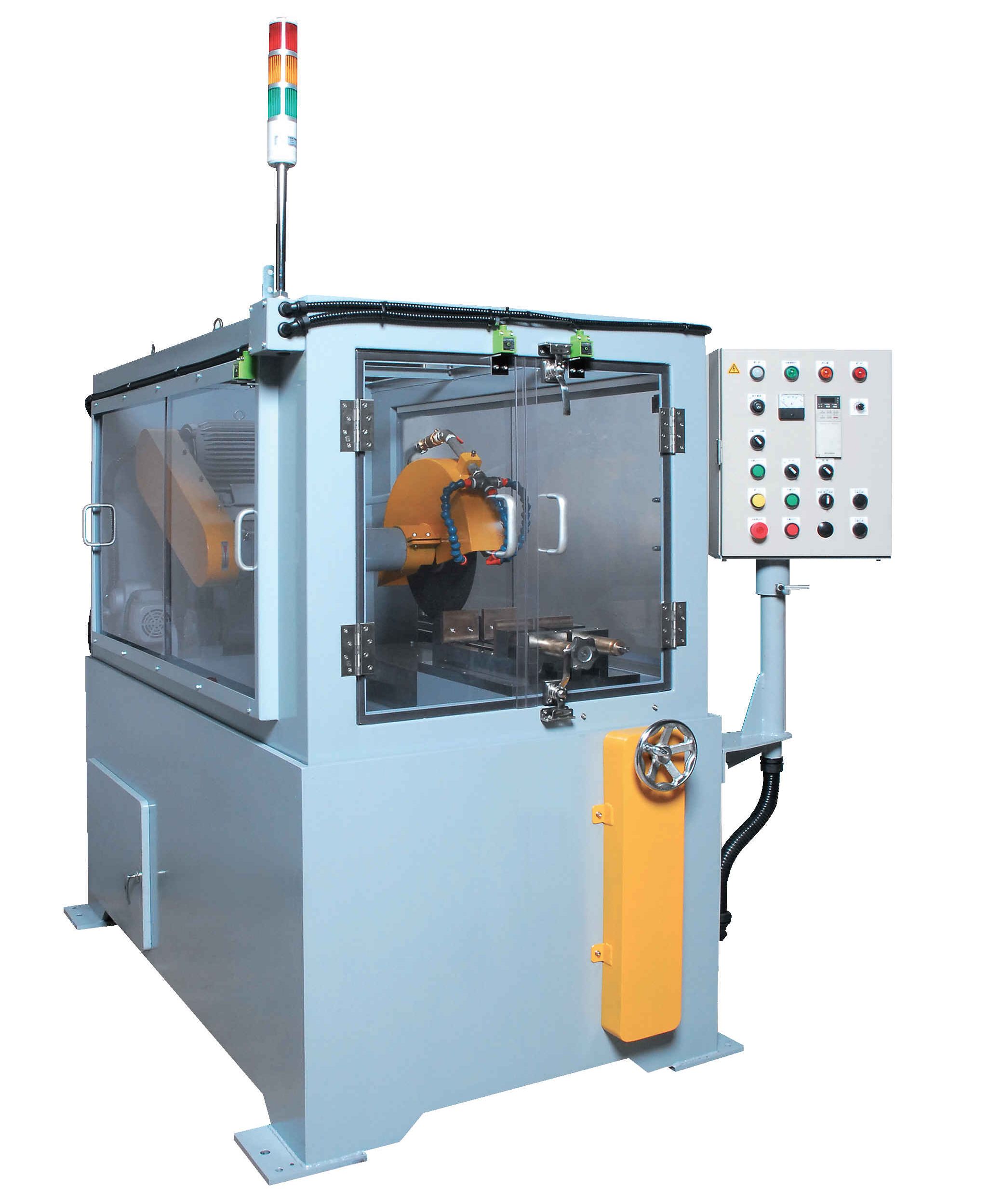

弊、切断時にカッターを揺動させて切断砥石の自生作用を促進するとともに切断部に切削液が入りやすくなり、大型焼き入れ加工品など内部残留応力の有る大きな難削材や切断面積の大きなワークの切断に対して、切断砥石の噛み込みを抑え、切断面のヤケ防止など刃物やワークに過大な負荷がかかる困難な切断作業には特に効果を発揮します。
特に焼き入れ後のクランクシャフトの縦割り切断やハブユニット切断、大型ベアリングなどストロークの長いワークや異形ワーク、内部残留応力の有る難削材の切断に最適です。
標準仕様以外にもお客様のご要望に合わせて設計、製作が可能ですのでお問い合わせください。また、ワークに合わせてクランプ用の治具も設計、製作致します。
本機は弊社で製作するシリーズの中で 剛性と作業性を兼ね備えた中型精密試料切断機として、より大きな分析試料、熱処理検査用試料の粗切りや太径焼き入れロッド、硬質メッキなど表面処理を施したパイプやシャフトなどの高速切断に威力を発揮します。研究室、検査室から現場生産まで幅広く対応します。
漏電遮断器、カバーインターロックを標準装備するなど安全性にも十分配慮し設計、製作しております。また、機械寸法や移動ストローク、モーター馬力の変更、塗装色変更、切削液の濾過用マグネットセパレータやペーパーフィルターなどのオプション品の追加などにも対応し、お客様のご要望を取り入れたカスタムメイドのベース機として最適です。
使用する刃物は主にφ355以下の場合は主に補強布無しの極薄切断砥石を使用します。また、ダイヤモンドカッターを使用すると、超硬材やセラミック、耐火煉瓦、コンクリートコア、CFRPなどの非鉄、非金属の精密切断も行えます。
標準仕様で切断自動化となっておりますが、お客様の用途やご予算に合わせて全手動化にも対応可能です。

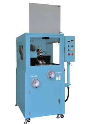

本機は弊社で製作する標準シリーズの中では小型に位置するものですが、小型でありながら十分な剛性を備え、長期間ご使用頂くためにメンテナンスにも十分配慮するなど細かいところまで【お客様目線】を意識した作りになっています。従来、同等の他社メーカー機種をご使用になられている場合は、特にその違いを感じていただけるものと思います。
各種分析試料(テストピース)の作成や金属熱処理の硬度測定・組織検査、溶接部の断面検査、成型品の断面形状検査などの前工程切断にご使用頂けます。精密高速切断により焼けの無いきれいな切断面が得られるため、後工程で研磨が必要な場合の研磨工数を減らす事ができます。 焼き入れピンやドリル、エンドミルなどの硬質材料や硬質メッキなど表面処理を施したパイプやシャフトなどの金属材料をはじめ、ガラスや岩石、FRP・CFRPなどの各種複合材料などの非金属材料もきれいに簡単に作業が行える小型精密切断機として分析、検査や研究開発、教育機関をはじめ、その他様々な産業の生産現場のお客様からご指示を頂いております。
使用する刃物は主に補強布無しの極薄切断砥石を使用します。また、ダイヤモンドカッターを使用すると、超硬材やセラミックなどの切断も行えます。
