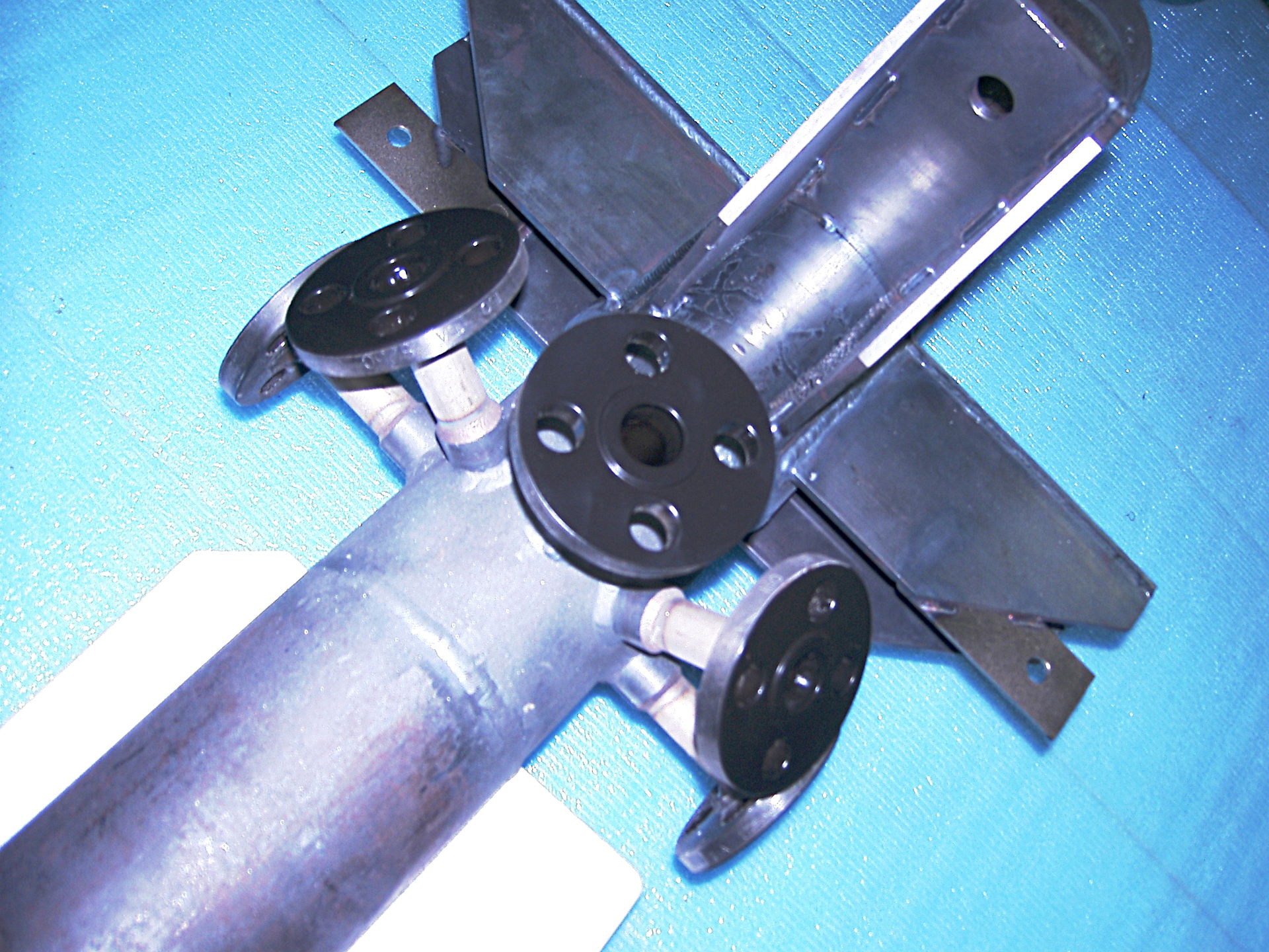

細い配管へのフッ素樹脂ライニング(テフロンライニング)
フッ素樹脂にも種類が多くあり、フッ素の含有が少ない樹脂は溶剤に溶解したり、薬品に侵されます。
さらにコーティングが薄い場合、ピンホールがあるため、そこから薬液が基材に進入し、コーティングが浮いたり、剥離したりします。
耐薬品性の場合は、膜厚を厚くしピンホールレスにする必要があります。弊社では、何度もフッ素樹脂を塗り重ね、0.4㎜以上のフッ素樹脂コーティングをフッ素樹脂ライニングと呼んでいます。
中には浸透性の強い薬品も多数有りますので、材料の選定と打ち合わせが必要となります。
大東化成では、8A~25A等の細い配管内面に、フッ素樹脂コーティング及びフッ素樹脂ライニングが可能です。
他社で細めのサイズだけを断られたケースも多いと思います。
大東化成では、細い配管だけでも施工致します。大東化成では、配管1本でも施工致しますので、お気軽にお問い合わせ下さい。

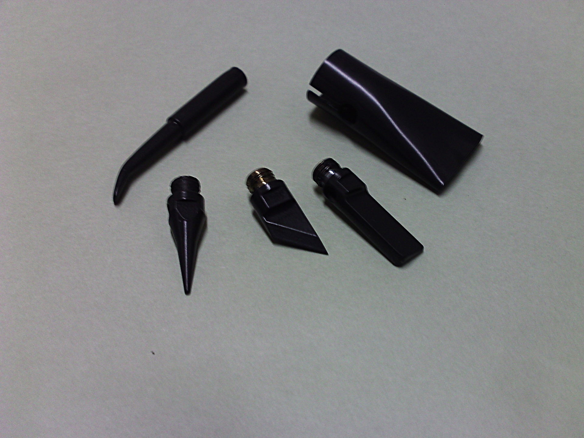

非粘着性セラミックコーティング『DK-coat Infinity』
DK-coat Infinity(インフィニティ)は、有機材料をまったく含んでいない、『無毒・無害』な無機材料を使用した、次世代に必要とされるコーティングです。
DK-coat Infinityは、進化をテーマとした無限の可能性を秘める次世代コーティングです。
耐熱性(最大800℃ Infinity800)が非常に優れているため、高温使用時(500℃)でも非粘着性(撥水性)、耐摩耗性に優れ、硬度9Hの硬い皮膜により、飛躍的に耐久性を向上しました。
また、遠赤外線放射により、熱伝導率にも優れています。
最終更新日:2010-11-02
