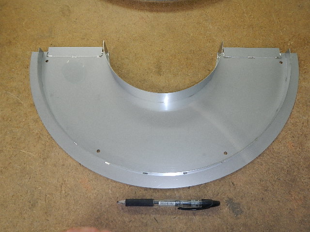

SUS304 2B材 1.0㎜ レーザ加工機にて切断後にR曲げを行いました。
TIG溶接により接合しています。
極力ヒズミを抑えるためと、なるべく美観を損なわないようにする為、断続溶接にしています。
