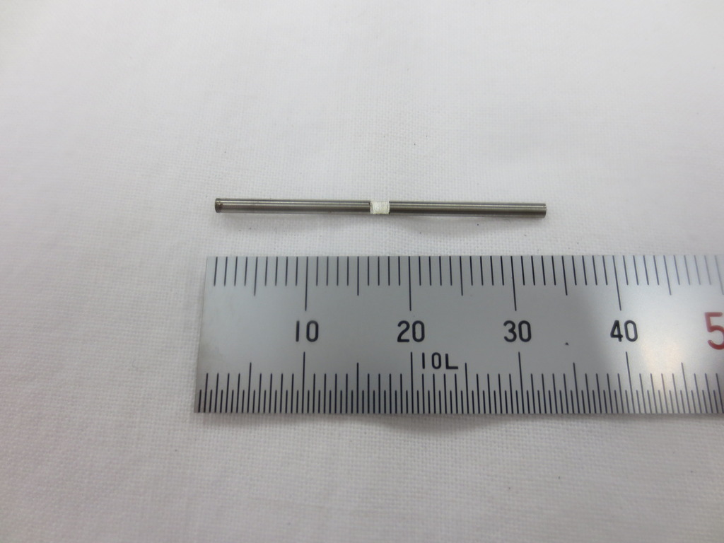

■外径公差±0.002
■切り欠き±0.002
加工工程は、旋盤→焼き入れ→円筒研磨→プロファイル研削の工程で小径ピンの加工をしました。
