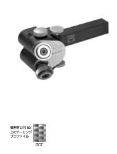

切削ナーリングツールRF2(旋盤用)
適 用: 切削ナール(切りくず発生)、フィードナール
DIN82に従った被削材上でのナーリング:RGE30°, RGE45°
ナーリングホイール:
RGE30°→AA 2個
RGE45°→BL15°1個/BR15°1個
機械のタイプ:
・旋盤、自動盤
・汎用旋盤
・芯合せの必要あり
特 長:
・セッティングと調整が容易
・セットメモリつきスクリューで径の調整がセンターの設定時に可能
・被削材の径を設定するメモリつき-均一なプロファイル深さが可能
・調整付きヘッドでストレートナーリングの微調整が可能
・ホルダは特殊表面硬化処理により高剛性で安定した加工の実現
・超硬ブッシュ:
-高送り加工できる
-加工の時間短縮
-長寿命
